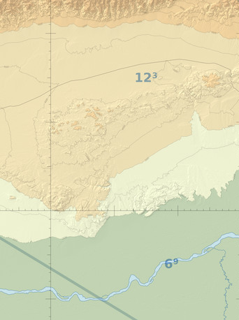

Всем привет, подскажите пожалуйста.
Есть srtm данные скачанные с оф.сайта. Как можно получить вот такое изображение местности?
Какие инструменты лучше подходят для этого?
Использую arcmap 10.2.2
Сообщения: 5366
Re: Отрисовка рельефа местности
Сообщение trir » 14 мар 2016, 09:57
novia

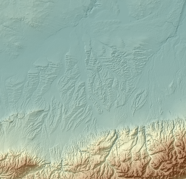

Вот что получилось
Инструмент Hillshade, и прозрачность основного слоя 40%
Получилось как-то грубо, Но как сделать более гладким более похожим на первую картинку?
Сообщения: 5366
Сообщение trir » 15 мар 2016, 13:27
сгладить исходные данные
Сообщение Александр Мурый » 15 мар 2016, 14:17
space_tma писал(а): Получилось как-то грубо, Но как сделать более гладким более похожим на первую картинку?
Вы, наверное, не перепроецировали растр в прямоугольную СК в метры? А надо бы. Или, как вариант, при создании отмывки рельефа в географ. СК обычно (не знаю, как в Арке) надо указывать масшт. коэффициент для высот (они же в метрах, не в градусах).

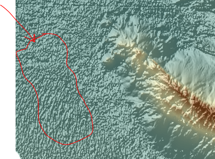

Сообщение space_tma » 17 мар 2016, 06:33
Спасибо всем, немного приблизился к ответам.
Вот такой результат получил
