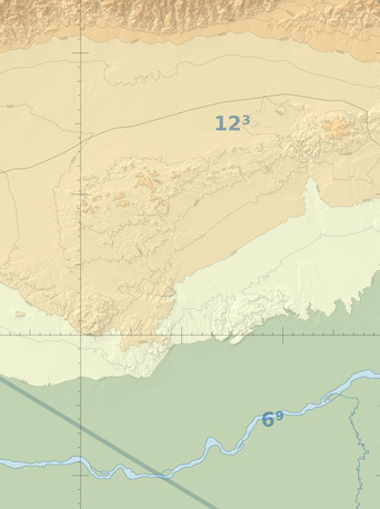

Всем привет, подскажите пожалуйста.
Есть srtm данные скачанные с оф.сайта. Как можно получить вот такое изображение местности?
Какие инструменты лучше подходят для этого? Использую arcmap 10.2.2

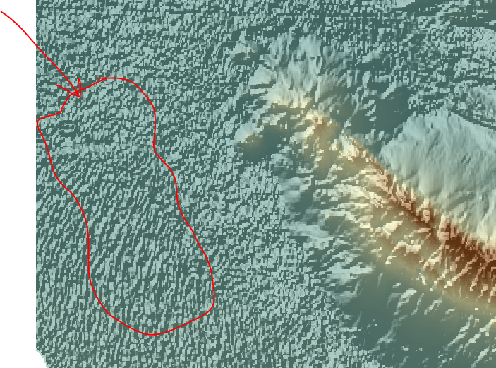

Вот что получилось
Инструмент Hillshade, и прозрачность основного слоя 40%
Получилось как-то грубо, Но как сделать более гладким более похожим на первую картинку?

Re: Отрисовка рельефа местности
сгладить исходные данные
Вы, наверное, не перепроецировали растр в прямоугольную СК в метры? А надо бы. Или, как вариант, при создании отмывки рельефа в географ. СК обычно (не знаю, как в Арке) надо указывать масшт. коэффициент для высот (они же в метрах, не в градусах).space_tma писал(а): Получилось как-то грубо, Но как сделать более гладким более похожим на первую картинку?
