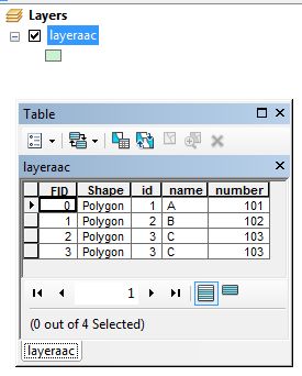

Проблема при редактировании файлов:
1. Объединяем накладывающиеся полигоны в шейп-файле, при этом выбираем атрибуты большего по id объекта. Важно - объединяем полигоны с не идущими подряд id (хотя бы через 1).
2. Сохраняем изменения, смотрим таблицу атрибутов в QGIS - всё нормально.
3. Открываем тот же шейп в ArcMap, смотрим таблицу атрибутов - вуаля, сохранился и объединённый из двух полигон, и старый, который объединяли.
Буфер обмена01.jpg (18.65 КБ) 4876 просмотров
То есть QGIS не стёр старую запись и сохранил новую.
В дальнейшем редактирование в ArcMap приводит к полной поломке dbf шейпа.
Как путь решения - в QGIS уже сохранённый слой надо пересохранить через команду "Сохранить как" - результат пересохранения уже будет корректным.

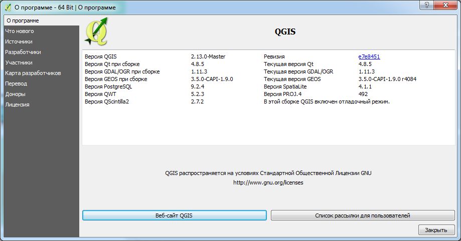

Буфер обмена01u.jpg (53.31 КБ) 4876 просмотров

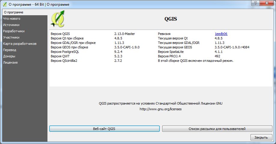

Спасибо, обновил dev с 2.13.0-65 до 2.13.0-80, помогло:
Буфер обмена01y.jpg (53.52 КБ) 4844 просмотра
А не планируется в раздел "О программе" вставлять информацию о номере пакета, qgis-dev2.13.0-80, а то названия версии типа 1eedb06 не очень хорошо сопоставляются с версией?
