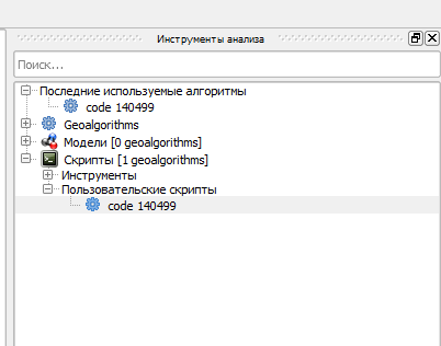

Запустил и в ответ получил
"Запуск алгоритма code 140499...
name 'iface' is not defined See log for more details"
Активный слой тот который анализирую.

Сообщение old_wolf_09 » 03 мар 2016, 15:38
qgis 2.8.1
Запускаю через панель "Инструменты анализа"
Screen 001.png (8.04 КБ) 9095 просмотров
Re: Поиск полигонов с заданным углом
Сообщение Александр Мурый » 03 мар 2016, 15:42
Рекомендую обновить QGIS (к делу не относится).
Запустите через консоль Питон (там есть встроенный редактор скриптов).
Сообщение old_wolf_09 » 03 мар 2016, 15:54
Все заработало! Отлично огромное спасибо.
Сообщение Elf » 03 мар 2016, 15:55
Я тоже запускал через консоль, поэтому скрипт работал.
Для запуска через инструменты анализа нужно подправить код, добавив в начало:
from qgis.core import *
from qgis.utils import *
Код целиком:
