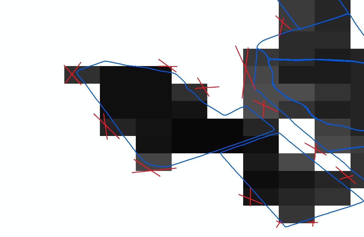

Есть растровое изображение спутника Модис, также есть контуры полей по которым необходимо обрезать растр. Я используя инструмент "Вырезать" получаю результат во вложении.
А необходимо обрезать растр таким образом чтоб на выходе остались пиксели только те которые целиком входят в область поля. Потому как это значения индекса НДВИ и необходимо убрать влияние соседних с полем зон (посадок, дорог и т. д.). Потому вопрос как реализовать такое вырезание?

- Пример обрезки растра.jpg (95.74 КБ) 4361 просмотр

Либо же без вырезания возможно ли почитать зональную статистику (среднее значение пикселей в контуре). Таким образом чтоб статистика вычислялась только с тех пикселей которые находятся в контуре и не выходят за него?

поставьте галочку напротив "Использовать входные объекты в качестве Вырезающей геометрии (дополнительно)"

ArcGIS вырезает вам абсолютно верно. Растр - это не набор квадратиков, а набор точек со значениями. При вашем отображении считается что это значение постоянно в некоторой прямоугольной области, но если укажете в отображении - интерполировать между точками (т.е. сглаживать), то квадраты исчезнут и все будет гладко.
В общем, что можно сделать в данном случае.
Проанализируйте данные - что они из себя представляют? Как получены? Как элементы спутникового сканера (эллипсы) интерполировались на плоскость? с каким разрешением?
Если разрешение сканера спутника в надире 1 км, то ошибки после интерполяции по краям могут быть 2-3 км и более. Т.е. ваши дороги и реки оказывают влияние не в радиусе 1 км, а в радиусе 2-3 км.
Берете эту оценку, в нее еще дополнительно должна войти 1/2 среднего шага растра, И строите буферные зоны этого размера вокруг объектов которые хотите удалить. Вот их и вырезаете.
Если после вырезания останутся пятна растра размеров 1-3 шага растра, то и их желательно удалить как не достоверные, или использовать очень осторожно.
