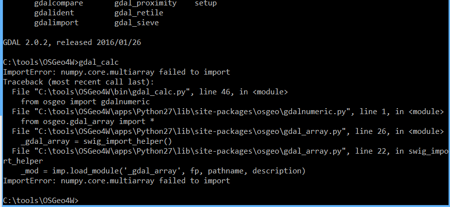

Добрый день
Устанавливаю gdal в пустую папку через osgeo4w (osgeo4w-setup-x86_64.exe).
Ставлю gdal(2.0.2-3), python-numpy (1.8.1-1) и gdal-python(2.0.2-3)
Запускаю OSGeo4W.bat, в нем пытаюсь запустить gdal_calc и получаю:
ImportError: numpy.core.multiarray failed to import...
(см. скриншот)
(см. скриншот)

В системе где-то ещё установлен Python с numpy? Что указано в переменных окружения PYTHONPATH и PYTHONHOME, если таковые имеются?

Хм, действительно из консоли osgeo4w если вызвать echo %PYTHONPATH%, то пишет C:\Python26\Lib\ (это папка точно отличная от osgeo4w)
Но в каком месте определяется PYTHONPATH в системе? В "Система" - "Дополнтельные параметры системы" - "Перменные среды" точно нет ни PYTHONPATH ни PYTHONHOME (проверил еще раз)
Влияют ли как-то пути в Path (может он ищет по путям из Path первую папку с питоном и пытается работать с ней)?
И разве запуск call "%~dp0\bin\o4w_env.bat" из OSGeo4W.bat не переопределяет все нужные системные перемменные ?

Немного разобрался сам:
1. В OSGeo4W.bat запускается файл, который определяет %PYTHONHOME%. На %PYTHONPATH% он никак не влияет.
2. %PYTHONPATH% судя по всему у меня был определен в системных переменных, потом я его удалил, но не перезагрузился.
3. Для контроля того, что в консоли OSGeo4W все в порядке с путями питона - нужно выполнить echo %PYTHONHOME% (это папка должна быть внутри вашей текущей папки OSGeo4W, например c:\OSGeo4W\apps\Python27) и echo %PYTHONPATH% (это переменная либо вообще не должна быть определена, либо должна вести на осмысленную папку - например на папку с общими для разных версий питона библиотеками).
Т.е. после проверки п.3 я у себя увидел, что %PYTHONPATH% у меня не пустая, перезагрузился, запустил OsSGeo4W.bat, проверил, что %PYTHONPATH% стал пустым. После этого проверил gdal_calc - все заработало.
