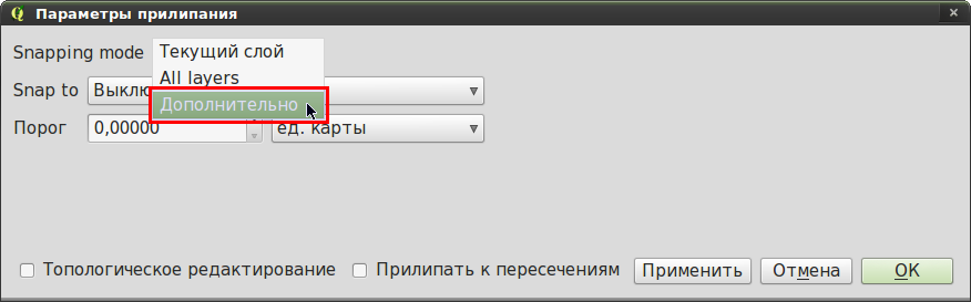

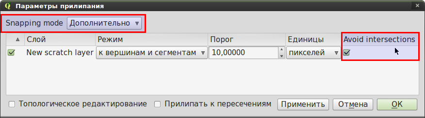

Просто включите в настройках примыкания "запретить пересечение полигонов"
Не нашел этой настройки. Про версию QGIS я уже писал выше.
Re: Описание проблем при создании и редактировании слоя поли
Сообщение Александр Мурый »
У меня в QGIS 2.8.* эти настройки выглядят так:
Снимок экрана_2016-02-28_17-06-58.png (29.7 КБ) 3608 просмотров
Снимок экрана_2016-02-28_17-07-36.png (38.17 КБ) 3608 просмотров
Не думаю, что в более поздних версиях что-то сильно изменилось.
