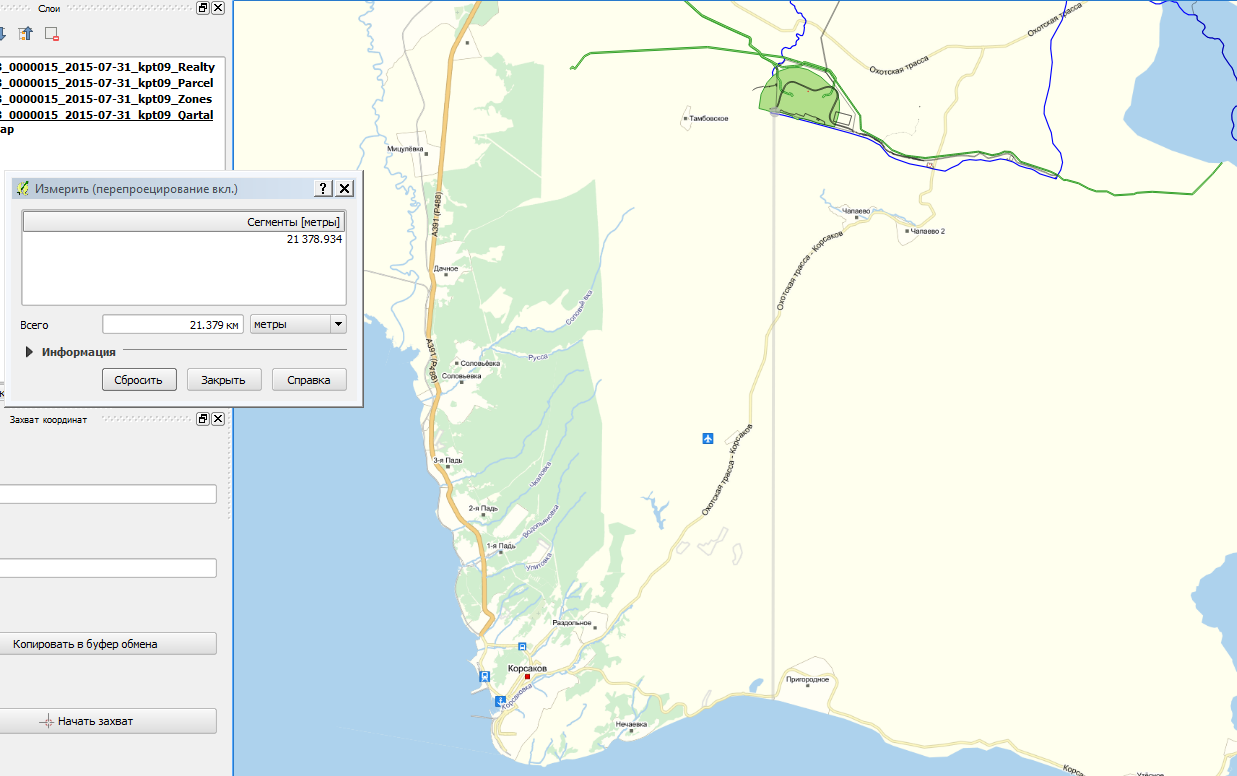

Слайды! Слайды! (покажите картинки, а то я вообще не понимаю про какие 20-30 км речь)
Вот Москва, возле мавзолея.

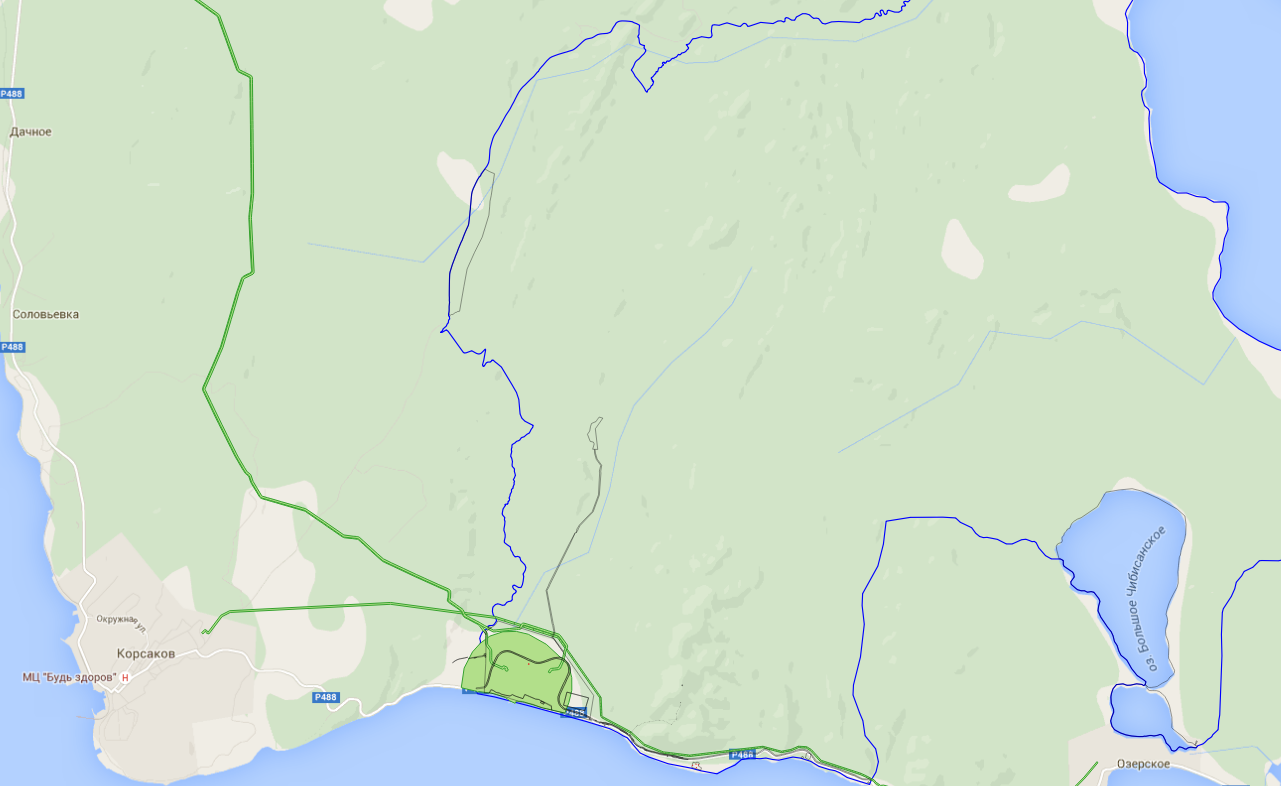

Одни и те же данные на Гугле, Яндексе на сфере и Яндексе на эллипсоиде
Яндекс на эллипсе.png (132.94 КБ) 8682 просмотра
Яндекс на сфере.png (184.99 КБ) 8682 просмотра
