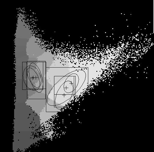

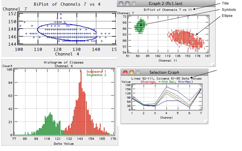

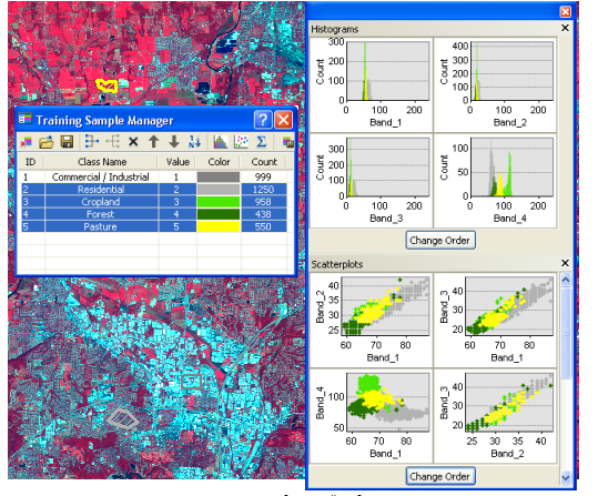

почему только сканэкс??, вот примеры из erdas,arcgis и multispec(правда только в mac версии)
имеются ли такие функции в qgis?
