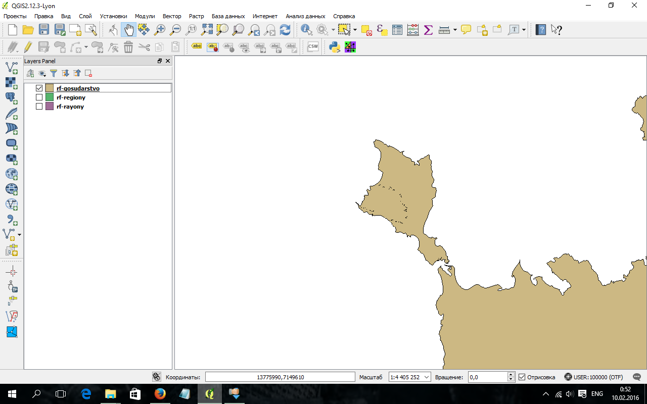

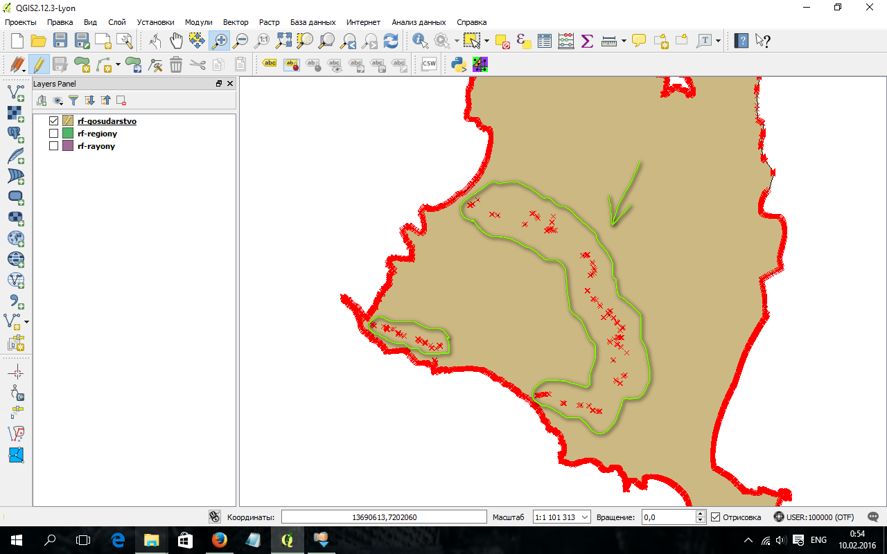

У меня проблемы с Крымом. Скачал в http://beryllium.gis-lab.info/project/osmshp/ Крым. Удалил лишние слои, оставил только муниципальные районы. Затем объединил их в один слой, чтобы получить границы Республики Крыма. В полученном слое красуются какие-то левые линии, узлы (смотри вложения)... Я их пытался удалить - удаляются, вместе с Крымом... Переместил их (узлы) за контур Крыма, там и удалил. Вроде бы стало все нормально, но как только увеличиваешь масштаб слоя до 1000000-2000000 - Крым пропадает... Ума не приложу, что делать. Помогите. Поделитесь слоями с АТД Крыма.
- Снимок экрана (4).png (164.23 КБ) 3909 просмотров
- Снимок экрана (1).png (125.57 КБ) 3909 просмотров

Проще было не удалять эти узлы (появились из-за расхождения смежных границ по районам), а по верх них нарисовать многоугольник и объединить Крым с этим многоугольником, внутренние узлы пропадут ...

Помогло, действительно намного проще. Спасибо.Донецков писал(а):Проще было не удалять эти узлы (появились из-за расхождения смежных границ по районам), а по верх них нарисовать многоугольник и объединить Крым с этим многоугольником, внутренние узлы пропадут...
