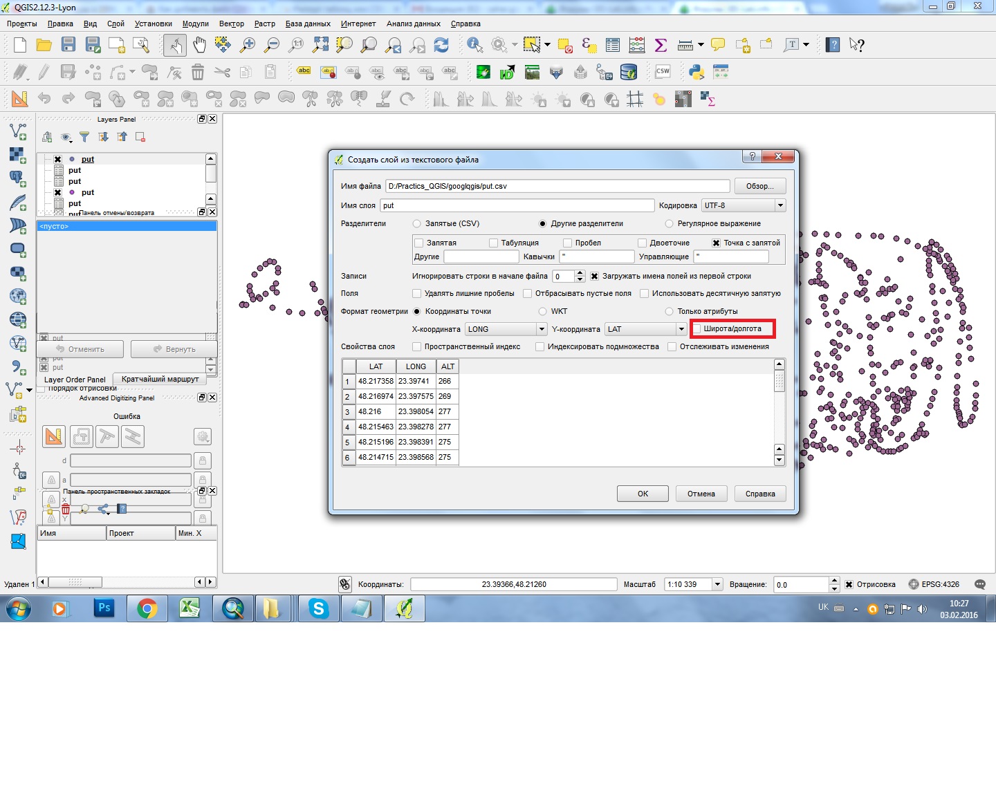

Пытаюсь csv (таблица с координатами) перевести в точки. Не выходит. Не появляется таблица для выбора СК. Подгружается просто как таблица.

Зачем вы ставите разделители запятые, там точка с запятой. Я так понимаю что программа не воспринимает поля точек как координаты... Не появляется окно для определения СК

Всё получилось... Всё из-за того что я не снял пункт Широта/долгота. Да и с запятыми на мудрил :? . Спасибо!

У меня была похожая проблема.
К сожалению, мы не всегда внимательно смотрим документацию. В данном случае имеет место грубая ошибка перевода на русский.
В форме "Создать слой из текстового файла" есть выбираемый пункт:
х Широта/Долгота
В оригинале этот же пункт:
х DMS coordinates
Т.е. имеется ввиду, что координаты выражены в Град. Мин. Сек., а не просто широта-долгота.
Поэтому при вводе координат в градусах с десятичными долями возникает ошибка и инструмент не срабатывает.
