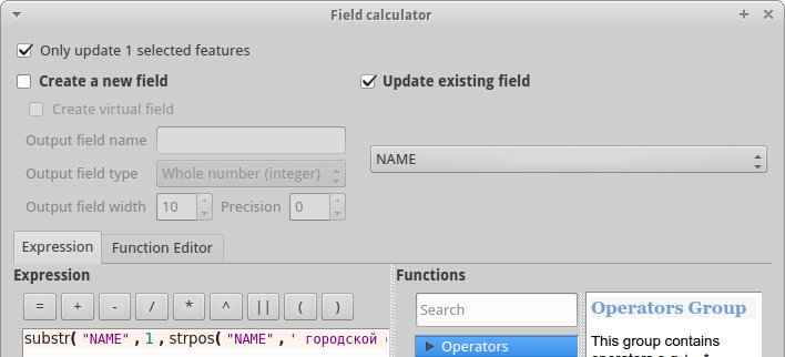

Можно так:
  1. делаем выборку по условию:
    "NAME" LIKE '%городской округ'
  2. в калькуляторе полей в выбранных записях обновляем поле NAME по формуле:
    substr( "NAME" , 1 , strpos( "NAME" , ' городской округ' ) )
