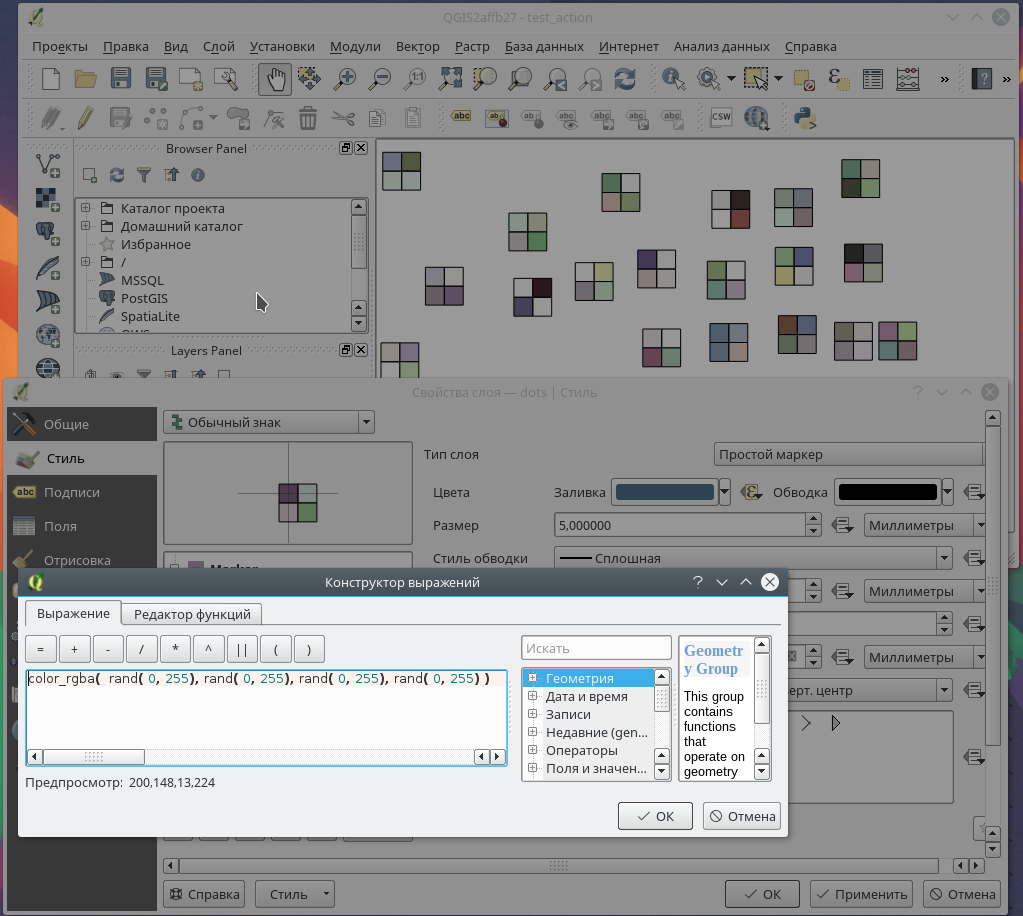

Возможности стилизации в QGIS очень мощные и позволяют делать невообразимые вещи. Например, вы можете создать стиль для точечного слоя, добавить в него сотню квадратных маркеров, расположив их по сетке 10×10, и переопределить цвет каждого маркера с помощью выражения, использующего значения полей. Если, конечно, результат для вас стоит трудозатрат. Впрочем, создание стиля поддаётся скриптингу, поскольку проект QGIS - это XML-файл.
Вот на скриншоте я попробовал задать цвета и прозрачность четырёх квадратиков случайным образом. Но вместо случайной функции можно написать выражение, генерирующее цвет на основе значений полей.

Ariki, напишите чуть подробнее как отдельный маркер можно выражением задать? Сложные правила оформления делал, но раскраска отдельного маркера среди нескольких - создаётся N маркеров на условный знак и каждому индивидуальное?

Да, нужно создать несколько маркеров на условный знак. Там в свойствах маркера справа от каждого элемента управления, задающего отдельное свойство, например, цвет заливки, есть иконка с выпадающим меню. На моём скриншоте эти иконки видно. В выпадающем меню выбираете "Изменить", открывается окно конструктора выражений. Более того, если встроенных функций вам не хватит, на вкладке "Редактор функций" можно определить свою функцию на Python (хотя я не проверял, как это работает).
В вашем случае для каждого маркера выражение должно быть своим. Выражение должно состоять из списка условий (оператор CASE), назначающих маркеру цвет в зависимости от порядкового номера маркера и суммы значений нескольких полей в процентах. Если выложите образец данных, могу попробовать сделать наглядный пример.

Как порядковый номер маркера задаётся в выражении? Остальное всё понятно

Никак, нужно прописывать явно каждому маркеру.

Вопрос: а можно создать svg-файл, задать каждой ячейке (подобъекту) своё имя, а потом вызвать в правиле явно подобъект из svg по имени?
Если да, то как вызвать имя подобъекта в svg в qgis?

Это вряд ли. Выражение должно возвращать единственное значение, задающее свойство.
