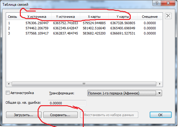

kazakov.gis писал(а): Я привязал космоснимок с трансформацией методом триангуляции
не совсем понятно,каким инструментом пользуетесь
если "привязкой растра", то все просто:

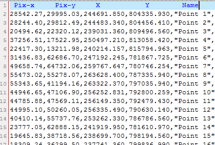

Да я тоже в начале так думал, но при экспорте к GlobalMapper все улетело.
В итоге координаты пикселей пришлось вычислять через MapInfo.

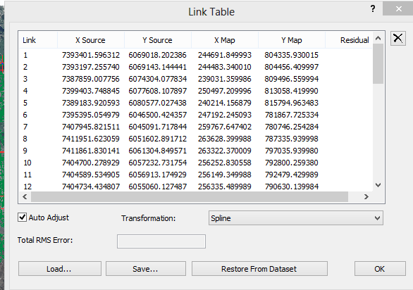

В аргис у меня выглядит все вот так -
А правильный вариант выглядит вот так -

Столбы X Sourse и Y Sourse в окне привязки ArcGis это не координаты пикселей.

kazakov.gis писал(а):Столбы X Sourse и Y Sourse в окне привязки ArcGis это не координаты пикселей.
если быть точным-это координаты точки привязки в системе координат растра,если ск растра не определена,то это будут "пиксельные" координаты
