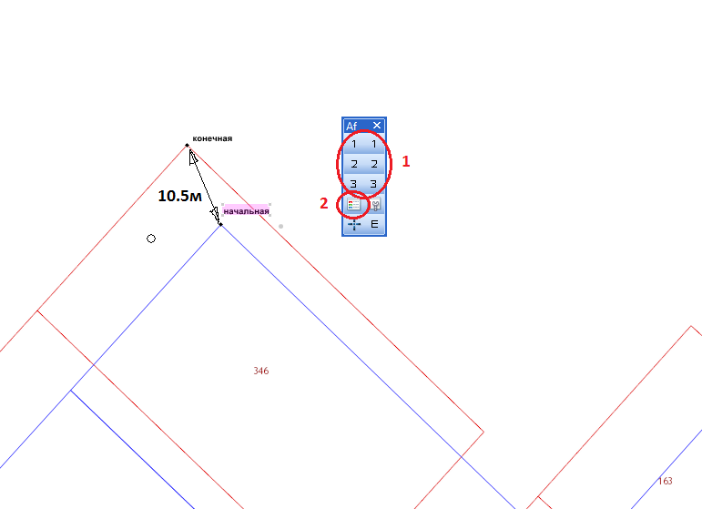

На примере WMS росреестра (правда, подключен стандартными средствами Мапинфо):
wms-слой подключен в "Популярное отображение CRS" (красные границы). В окне карты также открыты векторные участки в МСК (синие границы). Окно карты в "Популярное отображение CRS". Сдвиг между вектором и wms примерно 10.5 м.
Ставлю на место с помощью афинных преобразований (в подборе систем координат и параметров не силён) своим инструментом AffineKf.mbx.
Указываю три соответствующие точки в открытом окне карты (кнопки 1 на рисунке). Точки по обыкновению максимально удалены друг от друга, указываю точки при максимально возможном увеличении (даже вектор!, почему-то привязка не позволяет получить точные координаты угла), исходные точки на векторе, конечные на wms-слое.
Нажимаю кнопку 2 (по рисунку) (все значения координат должны быть отличны от нуля, если все точки были указаны), далее "OK", опять "OK". Получили:
Коэффициенты a,b,c,d,e,f:
1.00000146290, -5.9528771591e-6, 2.4996913115e1, 5.7106198099e-6, 1.00000177620, -3.1751947889e1

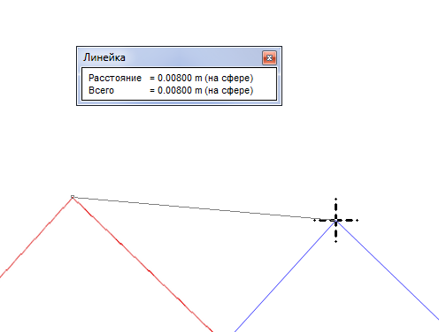

Закрываем в Мапинфо wms-таблицу, а TAB-файл открываем в блокноте и видим:
!table
!version 950
!charset WindowsCyrillic
Definition Table
File "rrwms.xml"
Type "WMS"
CoordSys Earth Projection 10, 157, "m", 0
Редактируем строчку CoordSys Earth Projection 10, 157, "m", 0:
CoordSys Earth Projection 1010, 157, "m", 0, 7, 1.00000146290, -5.9528771591e-6, 2.4996913115e1, 5.7106198099e-6, 1.00000177620, -3.1751947889e1
Сохраняем и открываем в Мапинфо.
!table
!version 950
Definition Table
File "rrwms.xml"
Type "WMS"
