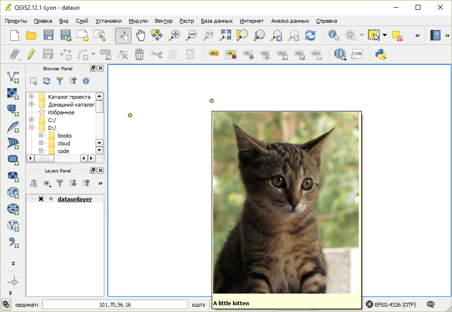

Ещё можно извратиться, сконвертировав изображения в data: URI. Набросал крошечный пример во вложении:
datauridb.zip
БД SpatiaLite и проект QGIS
(381.96 КБ) 283 скачивания
Чтобы увидеть картинки при наведении курсора на точку, выделите слой и включите инструмент всплывающих подсказок. Конвертировал первым попавшимся онлайн-конвертером, подсказку настроил в свойствах слоя (добавил пару HTML-тэгов для показа значений полей).
Чтобы QGIS в форме ввода позволил вставлять в поле длинные значения, в свойствах нужно поставить галочку "многострочный" для этого поля.

Re: Добавление jpeg в атрибутивные данные векторного слоя
Сообщение Александр Мурый » 20 янв 2016, 14:44
Отличный метод, о котором лично я не подозревал.
Может, стоит написать краткую заметку, чтобы не затерялось на форуме?

Закодированные таким образом в Base64 данные примерно на 33 % больше по размеру, чем их бинарный эквивалент.
Ariki
Сообщения: 731
Репутация: 304
Ваше звание:
Сообщение Ariki » 20 янв 2016, 15:15
Александр Мурый писал(а):Может, стоит написать краткую заметку, чтобы не затерялось на форуме?
Написать можно, хотя мне самому кажется костылём, но пригодиться может, и не только в QGIS. Напишу.
trir писал(а):Закодированные таким образом в Base64 данные примерно на 33 % больше по размеру, чем их бинарный эквивалент.
Да, это, пожалуй, главный недостаток.

Формат - только БД SpatiaLite и иже с ними? В шейп, например, можно запхнуть? В geopackage?
Сообщение Александр Мурый » 27 янв 2016, 20:56
Игорь Лебедь писал(а):Формат - только БД SpatiaLite и иже с ними? В шейп, например, можно запхнуть? В geopackage?
Шейп-файл, видимо, отпадает из-за ограничения в длине текстового поля (254).
