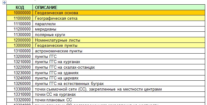

Может и так, во вложении пример таблицы с кодами, как мне поменять Clas Id у каждого из объектов не подскажите?

Не помню (честнее, не знаю, не сталкивался), как это делается в MapInfo. Но в QGIS я бы добавил поле class_id в таблицы атрибутов. Пожалуй, текстовое, на 8 символов. А потом инструментом «Выделить объекты, соответствующие условию» выбирал ту или иную категорию объектов и через Калькулятор полей прописывал бы им нужные class_id из таблицы.
К примеру, выбрал все астрономические пункты и всем им прописал class_id = "13100000".
В общем, нужны три инструмента, которые умеют в:
1) Редактирование существующих таблиц атрибутики объектов.
2) Выбор объектов по их типу (астрономические пункты, пункты ГГС, огнестойкие строения, просёлочные дороги и пр.). Ну это наверняка просто выбор по значению атрибута.
3) Одновременное прописывание нового атрибута всем выбранным объектам.
