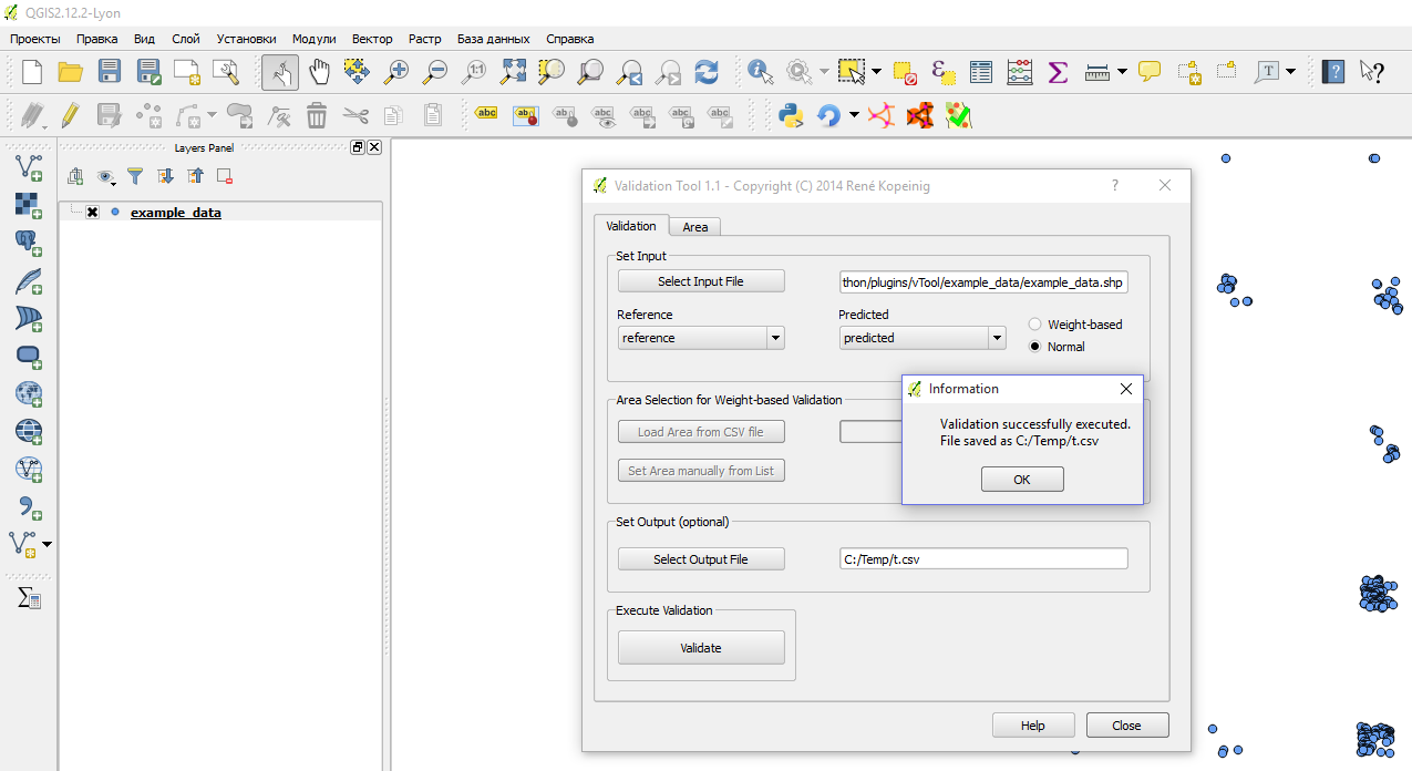

Сообщение Игорь Белов »
QGIS 2.12.2 под MS Windows 7 SP1.
Работает:

У меня в QGIS 2.8.4 (Debian) выдаёт последовательно 2 ошибки:
Writing CSV Error = axis 1 out of bounds [0, 1)
и
Application Error = 'NoneType' object is not iterable
Подозреваю, что зависит от версии QGIS. В 2.12, как видно выше, плагин работает.

Вопрос решился обновлением КуГИС до версии 2.12.2 - сообщил об этом разработчику.
Модуль стал работать, как часы :-)
