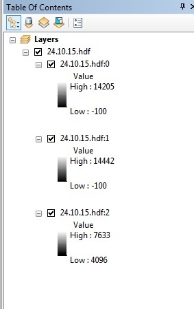

Доброго времени суток всем!
Имеется снимок Модиса продукт MOD09Q1 скачан с EarthExplorer. Как произвести расчет индекса NDVI по данному продукту? Когда считаю значения в калькуляторе растров ArcGIS по стандартной формуле в результате получаю значения от -65,6667 до 29,5714, а индекс биомассы может иметь значения от -1 до 1. В следствии возникает вопрос, все ли я делаю правильно? Может быть перед расчетом NDVI необходимо выполнить какие то дополнительные операции?
Спасибо за ответы!

Там коэффициент масштабирования 0.0001, то есть осмысленные значения отражательной способности должны быть от 0 до 10000. Всё, что за пределами этого диапазона, - скорее всего, какие-нибудь облака или невалидные данные, по которым рассчитывать NDVI нет смысла. Флаги состояния и качества данных анализировали?

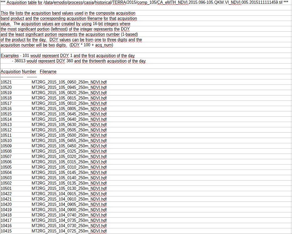

Agronom2009 писал(а):Снимки есть, а как произвести расчет не знаю.
судя по названиям файлов у вас уже все расчитано

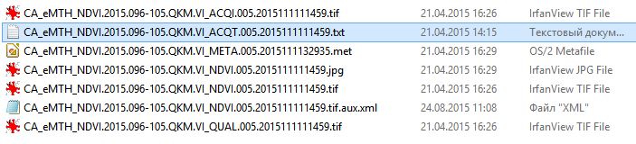

Agronom2009
Сообщения: 18
Зарегистрирован: 13 янв 2016, 10:13
Re: Индекс NDVI по спутнику Modis продукт MOD09Q1
Сообщение Agronom2009 » 14 янв 2016, 09:25
Или я не то что то открываю? Но на сколько мне известно это не совсем те значения для вычисления NDVI.
Вот так выглядят открытые снимки.
Сообщение Максим Дубинин » 14 янв 2016, 09:41
это корректные значения уже вычисленного NDVI
Ariki писал(а):осмысленные значения отражательной способности должны быть от 0 до 10000
точнее валидный диапазон масштабированного NDVI продукта MOD13Q1 и аналогов: -2000 до 10000
