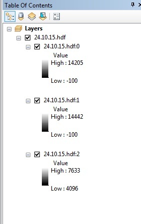

Доброго времени суток всем!
Имеется снимок Модиса продукт MOD09Q1 скачан с EarthExplorer. Как произвести расчет индекса NDVI по данному продукту? Когда считаю значения в калькуляторе растров ArcGIS по стандартной формуле в результате получаю значения от -65,6667 до 29,5714, а индекс биомассы может иметь значения от -1 до 1. В следствии возникает вопрос, все ли я делаю правильно? Может быть перед расчетом NDVI необходимо выполнить какие то дополнительные операции?
Спасибо за ответы!

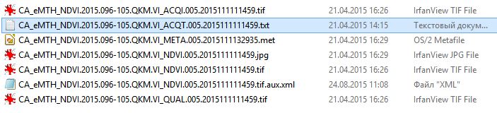

набор файлов которые были скачены с http://earthexplorer.usgs.gov/
Аналогичный вопрос.Снимки есть, а как произвести расчет не знаю. :( :( :(

Там коэффициент масштабирования 0.0001, то есть осмысленные значения отражательной способности должны быть от 0 до 10000. Всё, что за пределами этого диапазона, - скорее всего, какие-нибудь облака или невалидные данные, по которым рассчитывать NDVI нет смысла. Флаги состояния и качества данных анализировали?

судя по названиям файлов у вас уже все расчитано

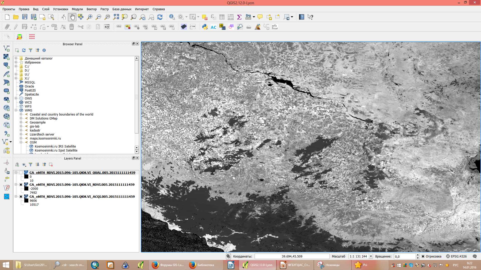

Или я не то что то открываю? Но на сколько мне известно это не совсем те значения для вычисления NDVI.
Вот так выглядят открытые снимки.
Re: Индекс NDVI по спутнику Modis продукт MOD09Q1
Сообщение Максим Дубинин »
это корректные значения уже вычисленного NDVI
