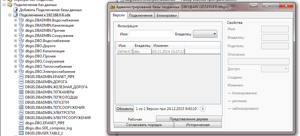

Добрый день! В многопользовательской базе данных произошел сбой, а именно:
Платформа базы данных - SQL Server

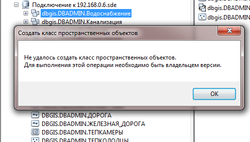

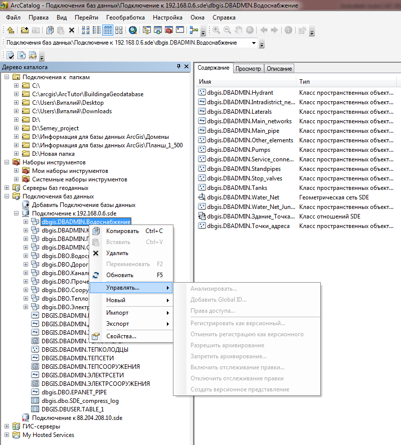

При создании классов, наборов использовалась учетная запись dbadmin. Но через некоторые время, она вдруг перестала существовать. И все данные которые были остались, но ими нельзя управлять. При попытки что то с ними делать, например добавить новый класс в существующий набор, появляется сообщение "...необходимо быть владельцем версии", какой версии? если её даже в списке нет (там только Default). Пробывал создать новую учетную запись с таким же именем и присвоить ей всевозможные права, но это ничего не меняет. Как добиться полноценного управления этими данными, с помощью другой учетки? Или как вернуть прежнего пользователя? Буду рад любым конструктивным советам. Спасибо.

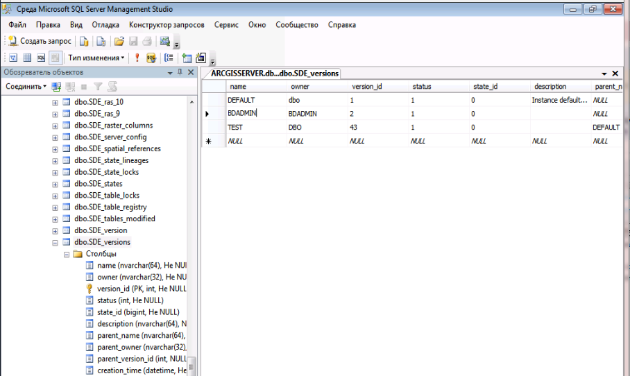

Надо лезть во внутренности базы данных и начинать "ковырять" с таблицы sde.versions (как-то так она называется).

Ivanych999 писал(а):Надо лезть во внутренности базы данных и начинать "ковырять" с таблицы sde.versions (как-то так она называется).
Спасибо, нашел, создал строчку с версией которой как я думаю куда то исчезла. А дальше что делать как заставить arcgis поверить что это я имею право редактировать эти злополучные данные

Судя по скриншоту, Вы перепутали dbadmin с bdadmin
