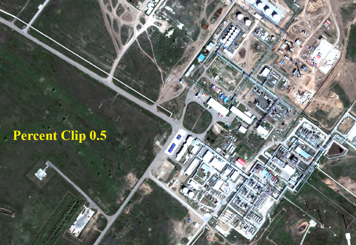

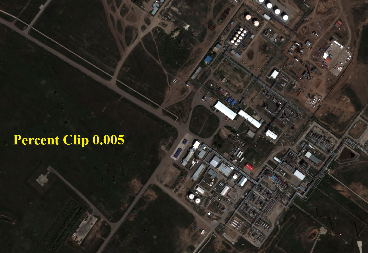

Здравствуйте! Снимок WV-3. Если в ArcGIS в symbology выставить Percent Clip 0,5 - 0,5, то снимок визуализируется ярким, контрастным, на первый взгляд - то, что надо. Но при увеличении какого-либо участка с инфраструктурой видно, что сильно "съедается" детальность изображения. Если выставить Percent Clip 0,05 - 0,05, то детальность инфраструктуры замечательная, то в целом снимок очень темный и страдают элементы окружающей местности - поля, леса, водоемы и т.д. Подскажите, пожалуйста, как достигается одновременное решение таких задач для визуализации? Или здесь просто игрой в гистограмму не обойдешься? Если не обойдешься, то что можно проделать со снимком. Есть ПО: ArcGIS 10.1, ENVI 5.3, Scanex ImageProcessor 3.0

Обрезка гистограммы по определению ведет к потере данных и является самым примитивным (ну, наверное после растягивания гистограммы без обрезки по минимуму-максимуму) методом визуальной коррекции.
Чтобы не потерять детали, нужно применять либо выравнивание гистограммы (histogram equalization), либо использовать коррекцию гамма-коэффициента кривой яркостей, либо вообще - пользовательскую кривую яркости, подобранную вручную. Это советы не по конкретным программным пакетам, а по методам. Их еще можно комбинировать.

Одновременная задача решается исходя из общей задачи. А она не ясна.

Общая задача - чтобы было ярко и контрастно, но без потери детальности, особенно на объектах инфраструктуры

Попробуйте отрезать ту часть изображения, где находятся ненужные для вас объекты, а с оставшейся частью извращайтесь - не факт что поможет, тем более для инфраструктуры, но гистограмма будет строиться лучше.

Для этого люди придумали:
а) 16-битные снимки и 16-битное ПО
б) адптивное ПО, подгоняющее гистограмму под раст только в пределах окна
в) всякие разные извращения с гистограммой, когда она разворачивается не линейно, а некоей гладкой или ступенчатой функцией. Цвета могут изменится до неузнаваемости.
г) самый простой и очевидный вариант - многослойное отображение, замещающее слой при смене масштаба. Как вариант создают многослойное полупрозрачное (или совсем прозрачное) изображение "стопкой", добиваясь того, что необходимые объекты приобретают необходимую контрастность в каждом слое, а остальное просто убираются.
д) девушек от 16 до 24, у них физиологически самое острое и насыщенное зрение.
е) векторизацию особо значимых объектов
ж) очень редко - создание маски для пустых полей снимка, если таковые присутствуют, поскольку обширные поля снимка могут сводить с ума любой алгоритм подстройки изображения.
з) выбор другого набора каналов. На сайте есть статья по Лансатам. Ко всем другим мультиспектральным спутникам, особенно WV-3, она применима.
есть еще вариант я) - поменять биологический вид, но вот перепрыгнуть через физиологическую конституцию человека ни деньгами, ни ПО не получится. Если снимок недостаточен для контрастности по всему полю, то улучшить его не поменяв человека с его ограниченностью - невозможно.
Но тут мы опять возвращаемся к задаче, или для тех, кто особо научен - к цели. Потому как
, да, это может быть задачей, но цель то какая то должна быть. Это же не картина Рембранта, снимок разглядывают для какой то конкретной цели. И если ваш начальник дальтоник, то вы хоть убейтесь - он вашу зелень не оценит, зато очень вероятно увидит такие детали, что вы и не смогли.
