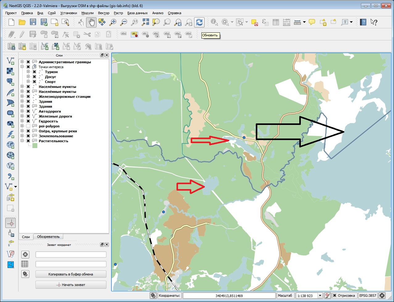

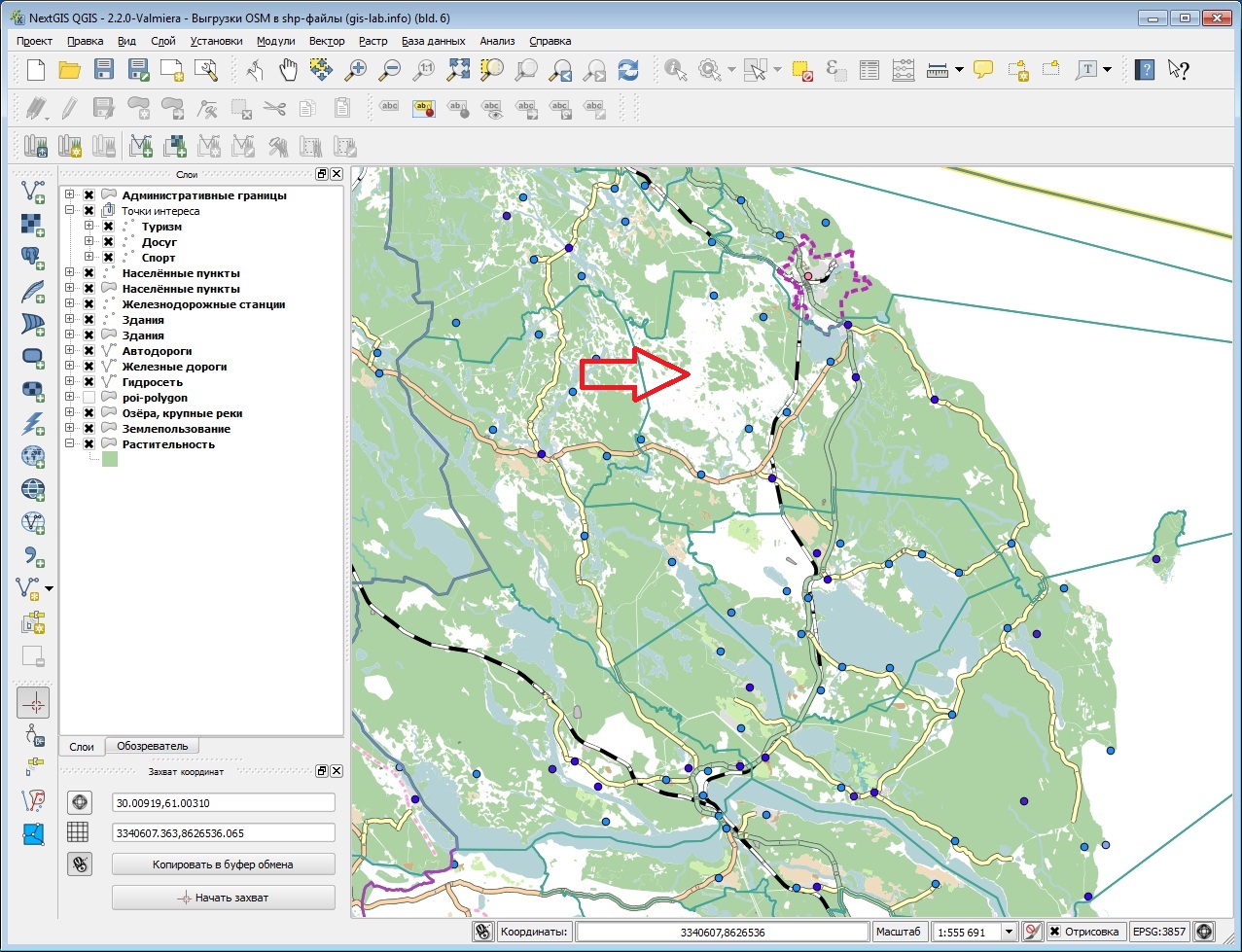

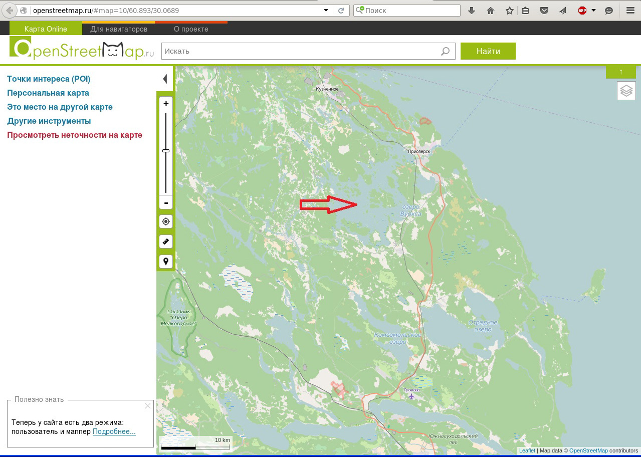

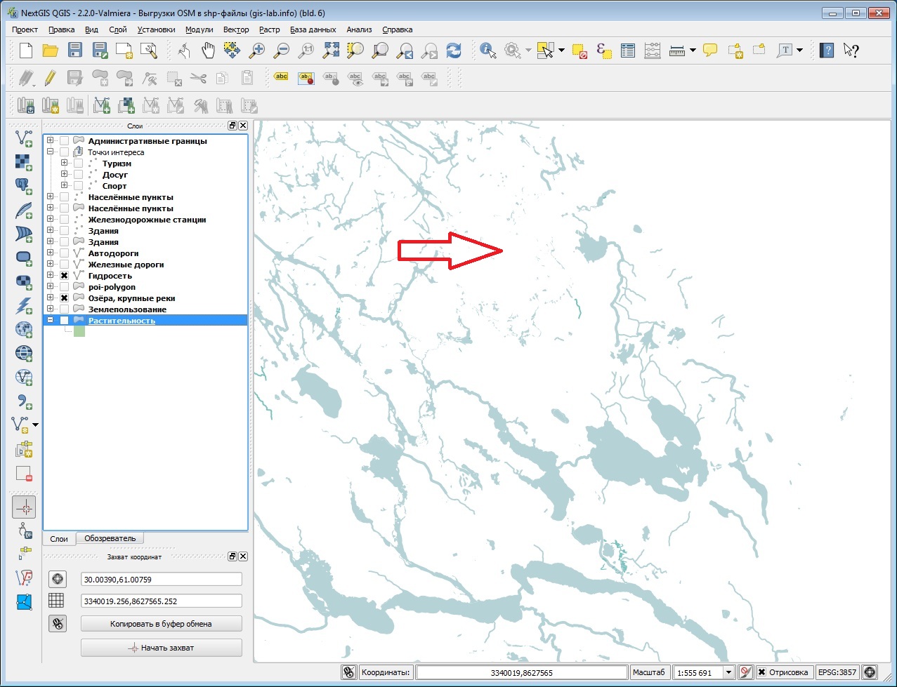

Камрады, прошу помощи по следующей проблеме.
На сайте карт OSM - http://openstreetmap.ru/#map=10/60.893/30.0689 - загрузил участок местности на Карельском перешейке, район Приозерска, озеро Вуокса ( озеро Вуокса отмечено красной стрелкой ) : И Вуокса, и вся прочая гидрография выглядят совершенно нормально и правильно.
Теперь скачал с http://beryllium.gis-lab.info/project/osmshp/ карту Лен. области :
http://beryllium.gis-lab.info/project/o ... ion/RU-LEN
Загрузил проект карты в QGIS. На приведенном скриншоте виден тот же самый участок местности, но при этом на месте Вуоксы - белое пятно ( отмечено стрелкой ) ! Вся остальная гидрография - нормально : Вырубаю все слои, кроме гидрографии - и, как видно, озеро Вуокса просто-напросто отсутствует ( во всяком случае - я его не вижу на положенном месте, отмеченном стрелкой ) : В связи с такой ситуацией возникают вопросы :
1. Если на исходных картах OSM все правильно, то за счет чего на производных картах возникают подобные ошибки, если, как я понимаю, производные карты изготавливаются автоматизированным программным способом ?
Может быть, это происходит из-за того, что контур озера Вуокса является незамкнутым и его область открыто сообщается с расположенной справа областью Ладожского озера ?
2. Каким минимально трудоемким образом можно было бы исправить эту ошибку ?

Вот слой water-polygon с добавленным озером Вуокса. Сделано "минимально трудоемким образом", а именно через загрузку исходных данных OSM через меню "Вектор -> OpenStreetMap -> Загрузить данные" и копированием оттуда полигона с озером.
Чтобы бороться с подобными ошибками в самих выгрузках, надо, видимо, ковыряться в SQL-запросах, которыми выгрузки генерируются.
P.S. Да, скорее всего, ошибки из-за хитрой топологии.

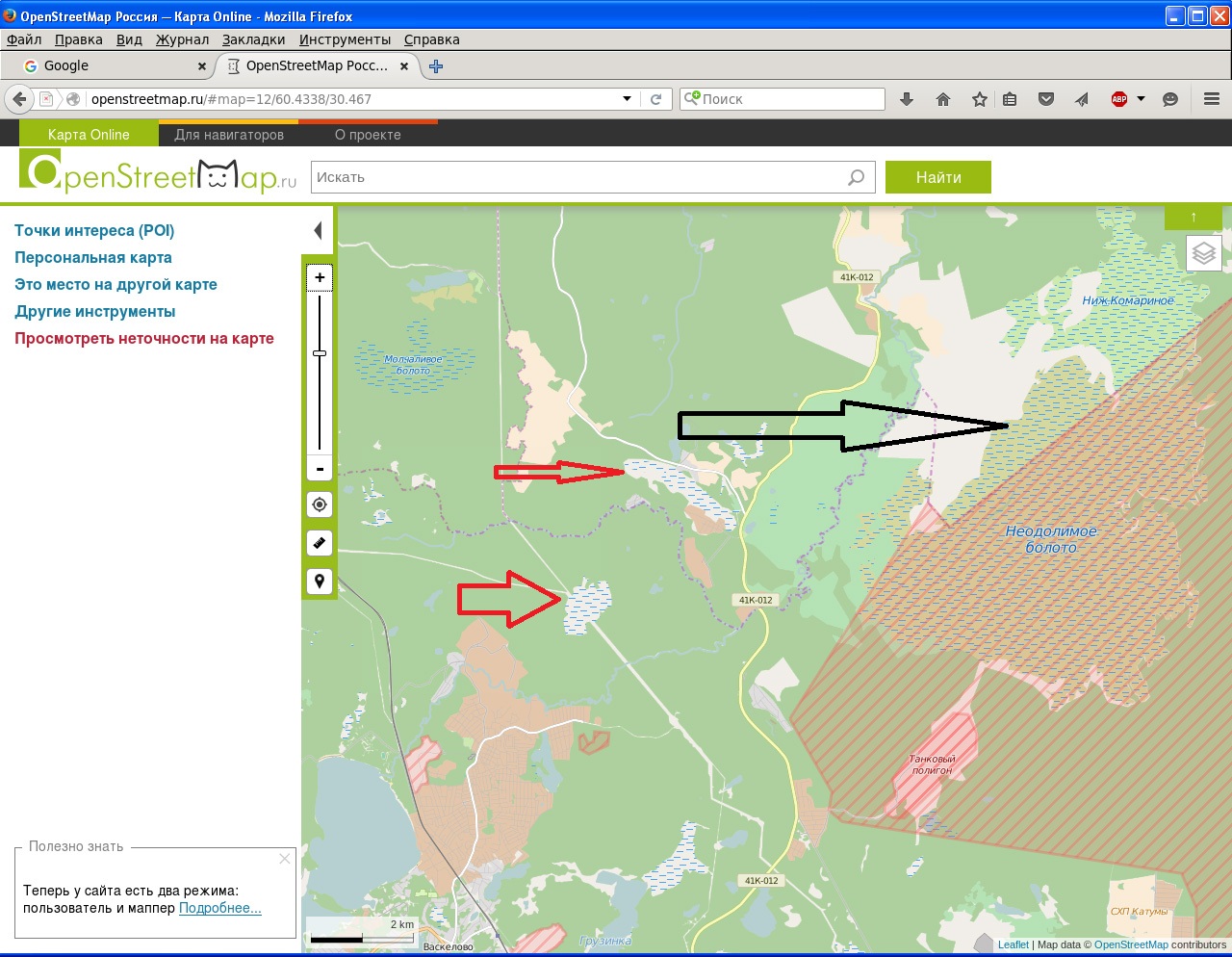

На рис. 1 - скриншот с сайта OSM участка местности, которую я очень хорошо знаю : Стрелками обозначены болота, которые и обозначены, как положено приличным болотам. Разница между ними в том, что одно - вполне себе сухое, а другое - вполне себе мокрое, но это уже детали.

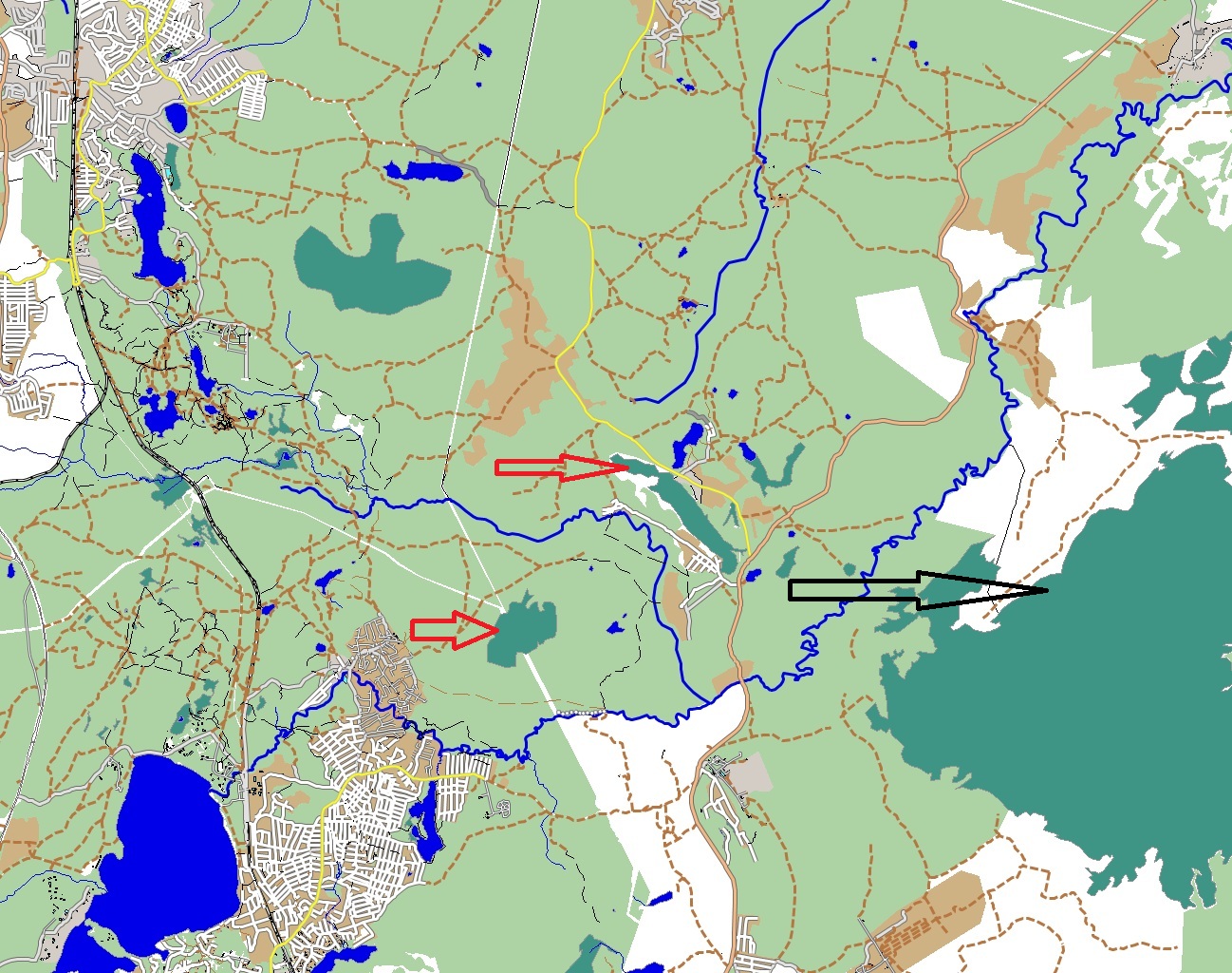

На рис. 2 - скриншот проекта карты, загруженного в QGIS :
Болота обозначены так же, как и озера. И если для небольших болот ( красные стрелки ) это стерпеть можно, то обозначать огромное болото Неодолимое ( черная стрелка ) как озеро - это ни в зуб ногой ...
Проблема в том, что в слое гидрографии, которые и содержит вместе озера и болота, во внутренних структурах проведено различие между озерами и болотами ( они определены как объекты разного типа ), но в проекте карты QGIS закрашиваются оба типа объектов для этого слоя почему-то одинаковым цветом.

Поскольку, как я понял из вашего поста выше, вы не имеете ничего против обсуждения ландшафтных ошибок на картах OSM, то я продолжаю. Все дальнейшее относится только к карте Ленинградской области. Как на картах других областей - не знаю, не смотрел. Возможно, что и там - то же самое.
Ошибка, изложенная в начале темы, носит, вообще-то, случайный характер и возникла, скорее всего, как было отмечено выше, из-за ошибок выгрузки. Следующая ошибка носит систематический характер м наблюдается по всей карте.
