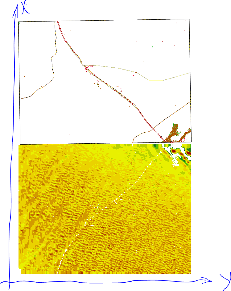

Вообщем использую gdal_grid для получения ЦМР(mtw) по данным sxf.
Как я понимаю после того как мы получили ЦМР, открыли ну к примеру в ГИС карта векторный слой и затем добавил туда ЦМР, то ЦМР будет являться подложкой для векторного слоя. Но у меня почему-то ЦМР получилась зеркально отображена относительно векторного слоя и сдвинута относительного него на высоту листа (рисунок прикладываю). Что могло привести к такому результату?

1. gdal_grid не может зеркально отображать ЦМР - это консольная утилита.
2. Полученный расрт корректно отображает в том же QGIS? Может тут проблема с ГИС Карта?
3. А если сделать geotiff тоже переворачивает?

1) Не корректно сформулировал вопрос, на выходе создает ЦМР, которая в ГИС карта отображается таким образом как на картинке
2) В QGIS не пробовал, испытаю на работе в понедельник.
3) Не пробовал.
