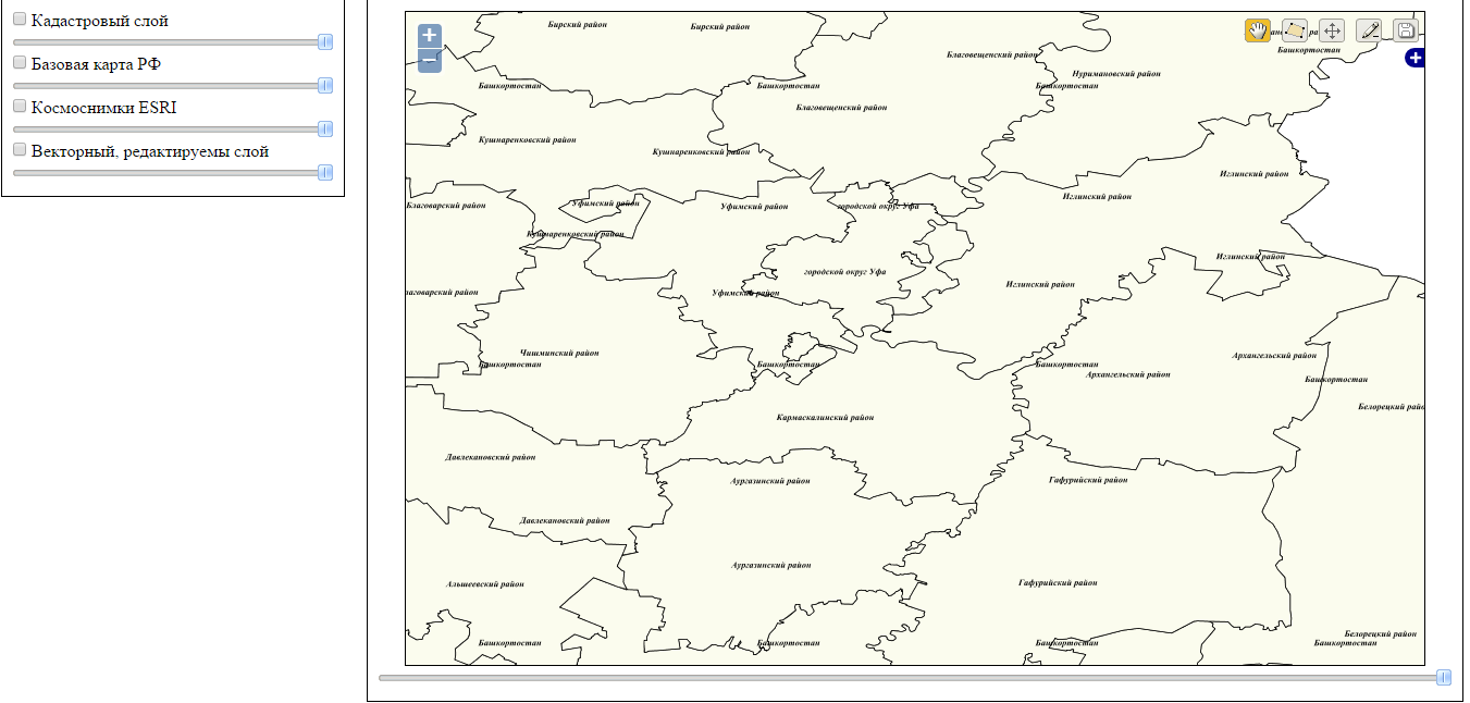

Стоит Geoserver 2.7.0, устанавливал с помощью интсалера, в папке C:\Program Files (x86)\GeoServer 2.7.0\webapps\geoserver\www лежит страничка (рис. 1). туда хочу прикрутить простецкий поиск, для этого хочу использовать php. наверное вопрос будет некорректным, но: как связать php и geoserver? вроде как php уже в нем есть, но почему-то при написание даже простого хелловорлда ничего не работает:
<html>
<head>
<title>Тестируем PHP</title>
</head>
<body>
<?php echo "Hello World";?>
</body>
</html>
при просмотре в консоли chrome видно, что все просто комментится ( рис.2) сервером (я предполагаю) и ничего не выводится. подскажите,если возможно, как можно все таки работать с php, без замены директории и переустановки сервера или установки отдельно appache?

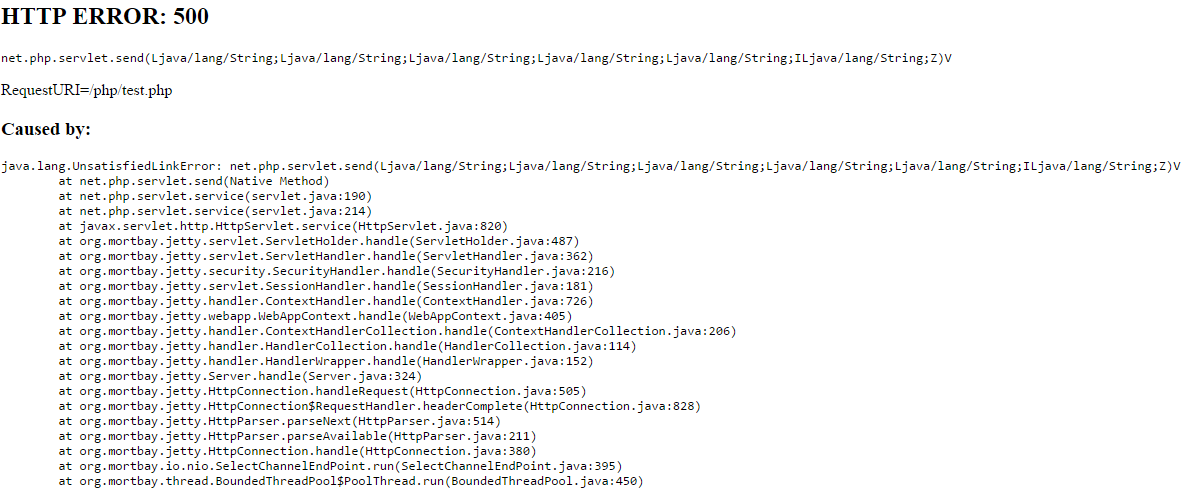

Ошибка 500, это скорее всего не нашёлся сам php.exe, смотрите логи.

следующего вида сообщение

если geoserver ставится из деплоя (т.е. не виде war, а через sh), то там не tomcat, а jetty вроде как java-сервер идёт... ну и судя по ошибке, мостик между java и php не смог... ссылки на вариант с tomcat были... может у них как-то реализации отличаются... фиг пойми...
