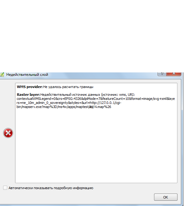

при открытии слоя в WMS в QGIS выдает такую ошибку
Из-за чего она возникает?
Denis Rykov
Сообщения: 3376
Репутация: 529
Ваше звание: Author
Re: Создание WMS-сервиса с помощью Mapserver
Сообщение Denis Rykov »
Хотя бы конфиг показали.
