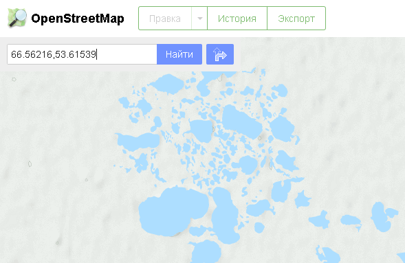

Уважаемые форумчане, возник еще один вопрос. Подскажите, кто в курсе. Перевел координаты местоположения точки из град.мин.сек. в десятичные. (66° 33' 43.79', 53° 36' 55.41') Ввожу в строку поиска и попадаю грубо не в то место, с которого сняты исходные координаты (Google Earth). В чем моя ошибка? Спасибо.

А Вам куда нужно попасть? Я попадаю на какое-то озеро или болото рядом с рекой Созьвой в Коми.

а если местами поменять?

Так вроде бы и Google и OSM используют формат широта/долгота. Если только топикстартер вручную порядок координат поменял.. Тогда Аксуат в Казахстане)

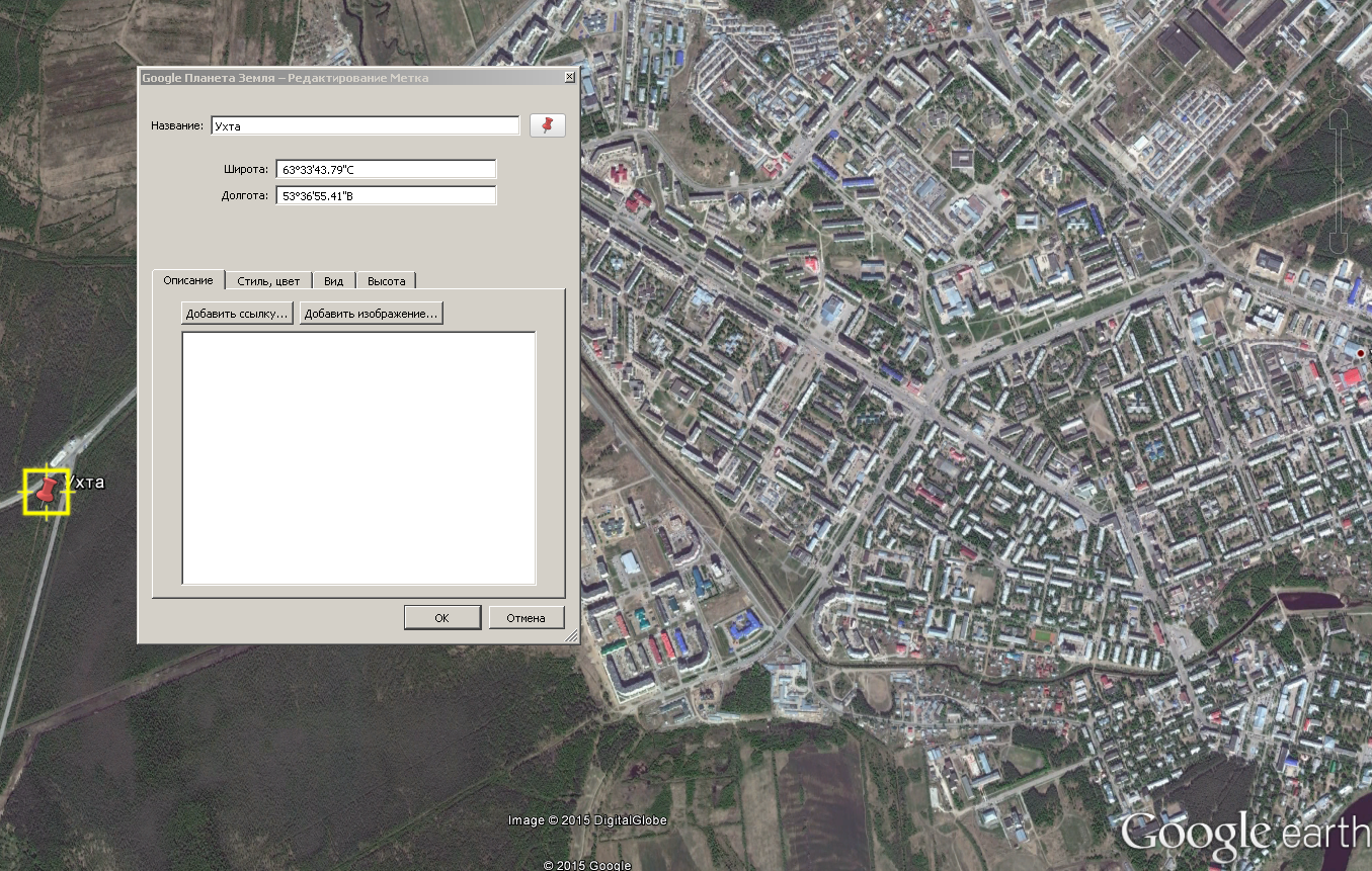

А я попадаю сюда.

Координаты местами не менял. Это в районе Ухты.

А почему у Вас широта 63 градуса? Там же 66.

Спасибо большое всем! Разобрался. Все правильно работает. Это моя невнимательность.
