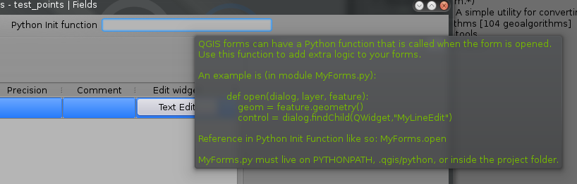

Есть задача сделать произвольную форму редактирования. За основу взята запись в блоге, хочу повторить все шаги.
Создать форму QtDesigner и написать код на Python проблемы нет.
Я подключил форму и написал функцию инициализации формы, но ни как не могу понять в каком месте подключить py файл к форме.
Что я делаю не так?

В поле python init function напишите название функции в виде:
Имя_питоновского_файла.имя_нужной_функции
Сам файл положите в папку с проектом или в .qgis/python.

Спасибо большое!
Слона-то я и не приметил.
