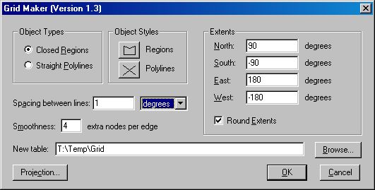

Сообщение Boris »
MapInfo: Tools -> Grid Maker.
Если такой строчки нет, значит, ее надо добавить через Tools->Tool Manager
Программа давно входит в стандартную поставку. Координатную систему надо заранее прописать в файле MAPINFOW.PRJ

Boris писал(а):MapInfo: Tools -> Grid Maker.
круто... то что нужно... все время забываю именно там посмотреть. спасибо
