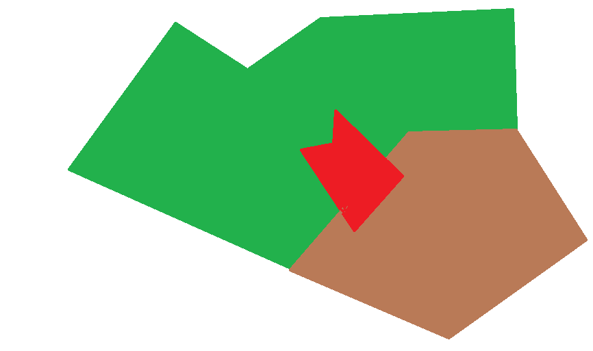

Добрый день.
Есть два полигональных слоя(зелёный - районы, красный - населенные пункты).
Подскажите, пожалуйста какими функциями воспользоваться в QGIS что бы найти вхождения одних полигонов в другие(полигоны со слоя населенных пунктов полностью или большей частью попадают в полигон районов) и перенести атрибуты из Района в населенный пункт?
До этого работал с "карта 2011", но теперь потребовалось сделать это в QGIS.
Спасибо.

Суть вопроса теперь свелась к тому - как вычислить что большая часть полигона населенного пункта находится в полигоне района.

Вектор ==> Управление данными ==> присоединить атрибуты по местоположению
TimV
Сообщения: 56
Зарегистрирован: 15 май 2013, 12:41
Re: Пересечение и внутри
Сообщение TimV »
bim2010 писал(а):Вектор ==> Управление данными ==> присоединить атрибуты по местоположению
Пробовал так, мне нужно что бы красному полигону передался атрибут из зеленого, т.к. красный полигон больше принадлежит зелёному а не коричневому
