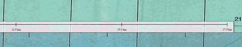

Нет, JNX мне не нужен. Мне нужны отдельные листы. Одна из "линеек" на рисунке. Просто не знаю, они отключаемые или уже "намертво" вшиты в формат JNX?

- Сообщения: 3321
Re: Как порезать склейку на листы?
Линейка вшита в изображение - какой-то умелец оставил ее там, потому что не знал, как отключить ее в GlobalMapper, когда собирал эти листы в склейку.
