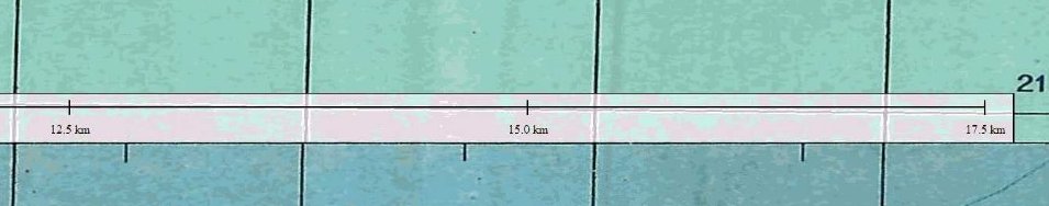

Landser
- Сообщения: 23
- Зарегистрирован: 12 апр 2015, 19:44
- Репутация: 1
Re: Как порезать склейку на листы?
Нет, JNX мне не нужен. Мне нужны отдельные листы. Одна из "линеек" на рисунке. Просто не знаю, они отключаемые или уже "намертво" вшиты в формат JNX?
С остальным разобрался - размеры ячейки в данном случае выбираются исходя из растояния в градусах-минутах от краёв листа в данной номенклатуре. Соответственно поля у верхнего и левого края склейки должны быть подрезаны до самой карты. И про режим сохранения квадратных пикселей (пока никогда его не отключал) всё понятно.
Благодарю.
Благодарю.
- Линейка.jpg (29.28 КБ) 8745 просмотров
- Сообщения: 3321
Линейка вшита в изображение - какой-то умелец оставил ее там, потому что не знал, как отключить ее в GlobalMapper, когда собирал эти листы в склейку.
