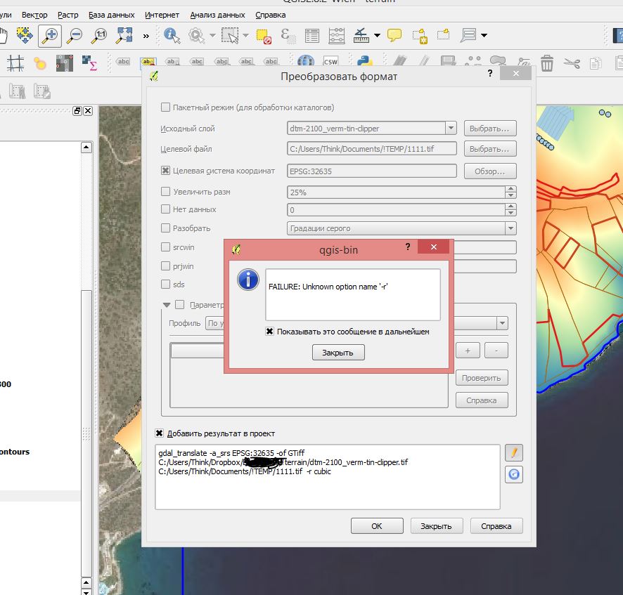

Сообщение evgeny.shirinyan » 01 авг 2015, 17:30
gamm, SAGA у меня такая же 2.1.2. Спасибо за пояснение.
Кстати, почему-то при команде "Растр-Преобразовать формат" не удается использовать команды в -r bilinear, cubic итд. вот скрин -
Последний раз редактировалось evgeny.shirinyan 01 авг 2015, 17:53, всего редактировалось 2 раза.

Сообщения: 4185
Re: Артефакты в tiff (рельеф) и тонкости работы с растрами
Сообщение gamm » 01 авг 2015, 17:48
а зачем картинка в дропбоксе - ее не видно. Есть же нормальный tag [img] для картинок ...
Сообщение evgeny.shirinyan » 01 авг 2015, 17:54
Поправил исходное сообщ. Почему-то дб не показывает картинку.
