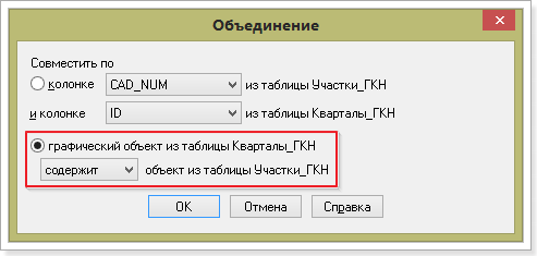

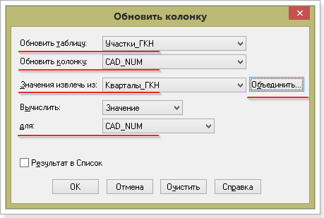

Необходимо заполнить TAB2.COL_T2 значениями из TAB1.COL_T1, причём сопоставление произвести по признаку вхождения геометрии из TAB2 в соответствующий объект TAB1.
В MapInfo данная задача решается в 2 клика с помощью операции "Таблица-Обновить колонку", указанием обновляемой таблицы и поля, а также условием объединения данных, примерно так:
Image 1.png (8.19 КБ) 3871 просмотр
Image 2.png (6.79 КБ) 3871 просмотр
Как решить эту задачу в QGIS?

Vector\Join attributes by location
только с проверкой вхождения вроде как-то не очень, пересечение только
