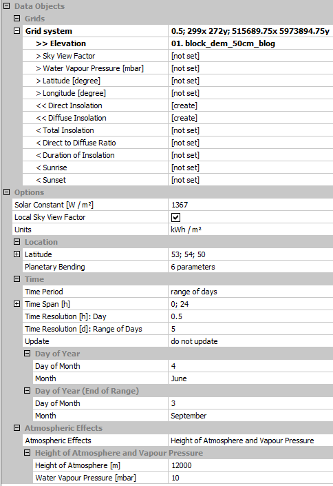

Я не специалист по использованию saga, но мне необходимо построить модель приходящей солнечной радиации без учета облачности над определенной территорией на определенную дату. Модуль potentional incoming solar radiaion, или другой (annual course of daily insolation, Daily insolation over latitude и т. д.) если я правильно поняла должны мне с этим помочь, но к сожалению я просто не могу понять как им пользоваться.

Пыталась запустить модуль potentional incoming solar radiaion. выставила дату, широту, период, но когда запускаю появляется ошибка invalid input. Grid: Elevation. Я понимаю что нужно что-то изменить в разделе Grid, но не понимаю что.

инструкцию не пробовали читать? там как минимум рельеф нужен ...

Если у вас есть ссылка на инструкции использования этих инструментов буду очень благодарна, я таких не нашла. В данном случае меня интересует приходящая радиация которая достигла земли, то есть только прошла через атмосферу, без учета всех других факторов таких как облачность и рльеф. Для этого должно быть достаточно только широты местности и и даты.

Solar Radiation: free method
http://rgm3.lab.nig.ac.jp/RGM/R_rdfile? ... .Rd&d=R_CC
viewtopic.php?f=14&t=7350
Моделирование энергетических характеристик ландшафта в ГИС SAGA
МОДЕЛИРОВАНИЕ ПРОЦЕССА СНЕГОТАЯНИЯ НА ОСНОВЕ МЕТОДА ТЕПЛОВОГО БАЛАНСА
http://www.solar-climate.com/pb/pbl.htm
http://resources.arcgis.com/ru/help/mai ... 00t5000000
- 6[1].png (12.21 КБ) 21904 просмотра
