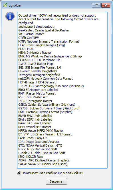

Исходный растровый файл в EPSG:3857 в формате ECW.
При попытке пересчитать СК в QGIS 2.10 (Растр -- Проекции -- Перепроецирование) и сохранить в ECW - выводится сообщение об ошибке (см. вложение)
Можно как-то это решить/обойти? (задача разовая, любой способ подойдет)

Использовать ПО, которое позволяет сохранить в ECW... но для одноразовой работы это дороговато...

Донецков писал(а):Использовать ПО, которое позволяет сохранить в ECW... но для одноразовой работы это дороговато...
А из Opensource что-то можно посоветовать для обработки ECW?
(изначально ECW формировался через sasgis - выгрузка склеенного набора тайлов)

vlalexey писал(а):А из Opensource что-то можно посоветовать для обработки ECW?
Бесплатного нет. Попробуйте ERDAS Imagine демо-версию на 30 дней.

А виртуальное преобразование при открытии не подходит?
