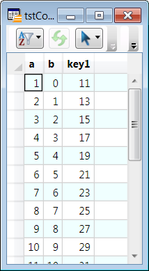

Попробуйте так:
select * From tstCol01 into ss
Add Column tstCol01(key1) From ss Set to ss.a+ss.b+10 Where a=a Dynamic
Впрочем, так тоже будет работать
Add Column tstCol01(key2) From tstCol01 Set to tstCol01.a+tstCol01.b+10 Where a=a Dynamic
- Результат
- miHG370.png (13.84 КБ) 11083 просмотра

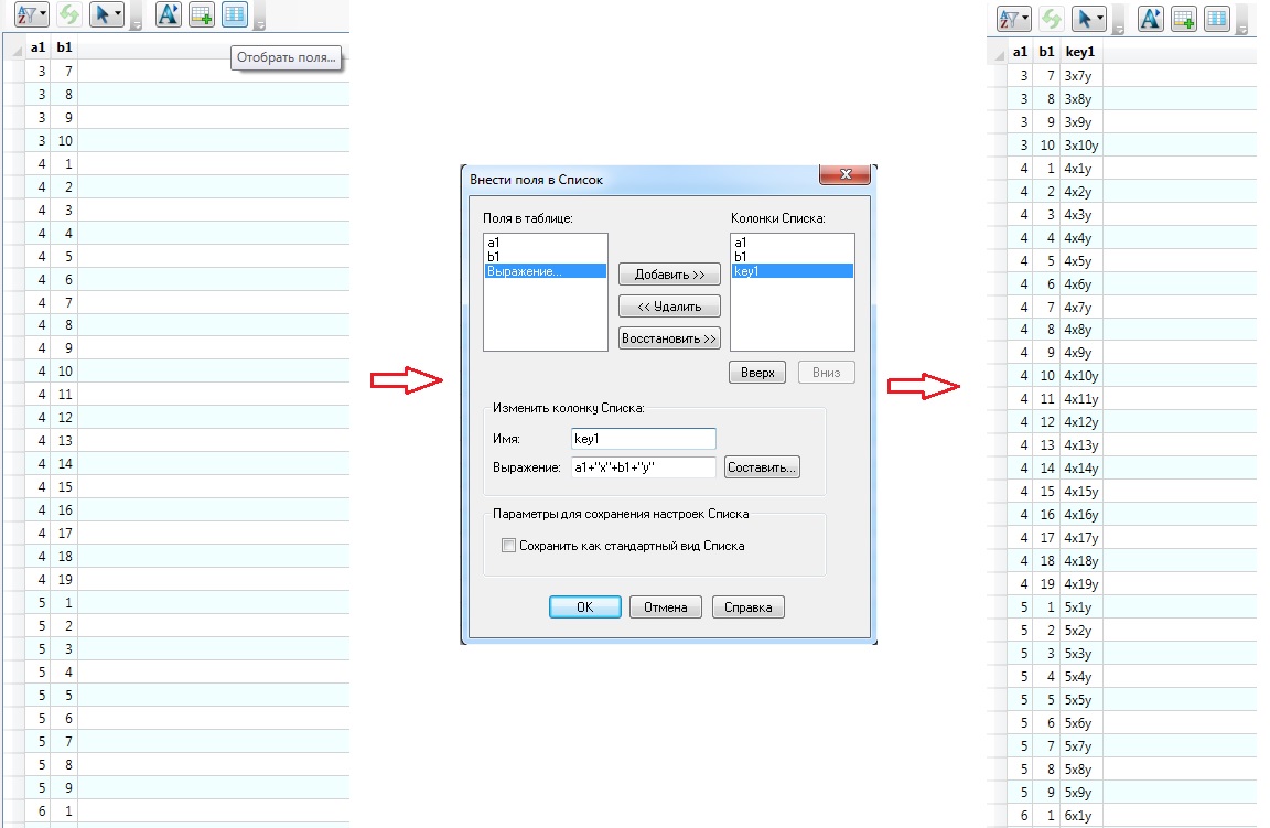

Неужели нельзя в среде MapBasic выполнить операцию, выполняемую функцией "Отобрать поля" MapInfo?
- Отобрать поля.jpg (166.91 КБ) 11062 просмотра

Вопрос уникальности это ваш выбор. Выражение (tstCol01.a+tstCol01.b+10) я вставил лишь для примера. Не понял в чем отличие от результата даваемого функцией "Отобрать поля".
