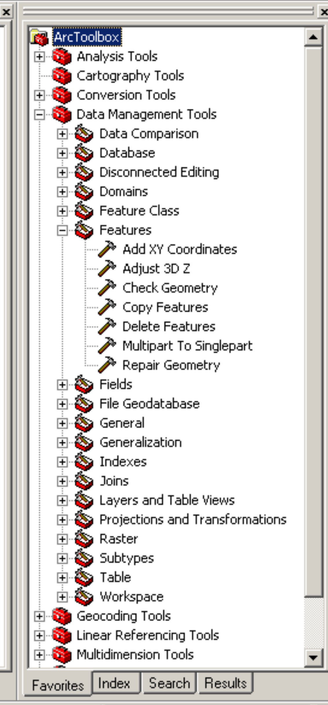

lionkil_kil писал(а):в 9.2 нет такого как в ArcGIS 9.3 - Data Management Tools-Feature-Feature To Point
Как нет? А это, пардоньте, кто?
lionkil_kil
Сообщения: 21
Зарегистрирован: 30 дек 2005, 14:42
Откуда: Ukraine, Kirovograd
Re: Найти "центр тяжести" полигона и отметить его точкой
Сообщение lionkil_kil » 03 июн 2009, 12:53

Как получать центроиды выше по течению есть, это несложно. Если у вас нету в Toolbox (возможно, лицензия не позволяет) возьмите один из бесплатных инструментов, например, EditTools (geowizards), функция Convert Polygons 2 Points.
Но мне показалось, вы про мульти-центроиды спрашивали, это более интересный вопрос ;) перевести координаты точек в WGS это отдельная тема, как вы, наверное, понимаете.
