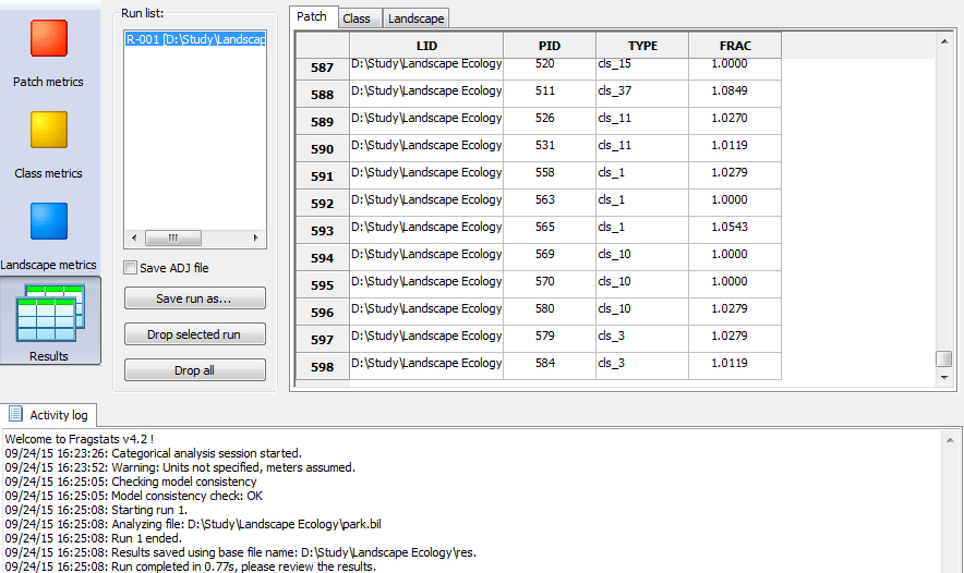

Здравствуйте. У меня вопрос по подсчету фрактальной размерности растра с land cover определенной территории в открытом ПО GIS SAGA (Fractal dimension of a surface) и Fragstats (Fractal Dimension Index). В SAGA я получил результат в виде таблицы с несколькими колонками (прикрепляю текстовый файл с ней), а во Fragstats - таблицу со значением фрактальной размерности для каждого патча (598 патчей и значений, прикрепляю скриншот с ее фрагментом). Меня интересует, как без территориальной привязки я могу интерпретировать результат в таком табличном виде (Fragstats), и что означают данные в колонках результата в SAGA (не смог найти объяснения в гугле и мануалах по SAGA). Заранее благодарен за любую помощь.

А.А.Карасев писал(а): У меня вопрос по подсчету фрактальной размерности растра
1) у вас в одном случае размерность патчей, во втором - классов патчей. Выберите что-то одно, лучше классы
2) судя по величинам около 1, у вас все патчи квадратные. Картинку покажите, плз, с несколькими патчами - что-то на правду не похоже.

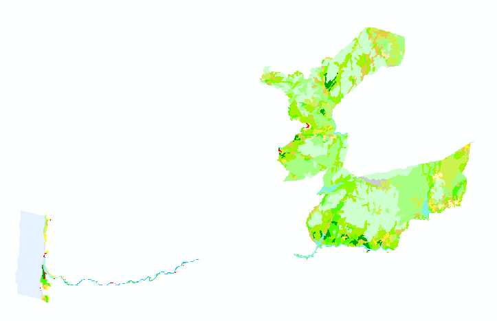

Спасибо всем за ответы! Прикрепляю скриншот с Corine Land Cover 2012, вырезанным по контуру пары заповедников, растр, разрешение 100 м. Может лучше использовать вектор, он и больше весит почему-то, или попробовать классифицировать более крупномасштабный космоснимок. А насчет метода, используемого в SAGA - это верно, что должно быть подробное описание, но почему-то по ссылкам на Вики и проч. гайдам с оф. сайта ничего не нашлось. Может надо лучше поискать.
