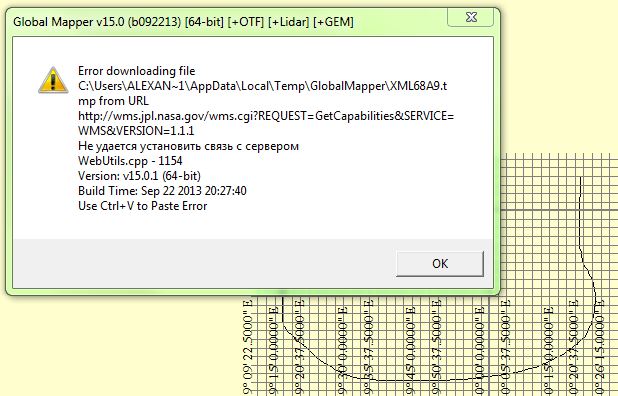

спасибо за ответ,мне интересно ковырять и самое главное учиться,это как хобби,то что Вы давно прошли я прохожу сейчас.
Хочу подключить Астер Гдем ,чтобы достать горизонтали но...
- ммм.JPG (63.87 КБ) 4542 просмотра

На том, чтобы возиться с откровенно бесполезными данными, создающими кучу проблем, вы мало чему научитесь.
И я напоминаю - один вопрос - одна тема. Ошибка, которую вы видите, вам все прекрасно объясняет, дополнительно к ее содержимому мне добавить нечего.
