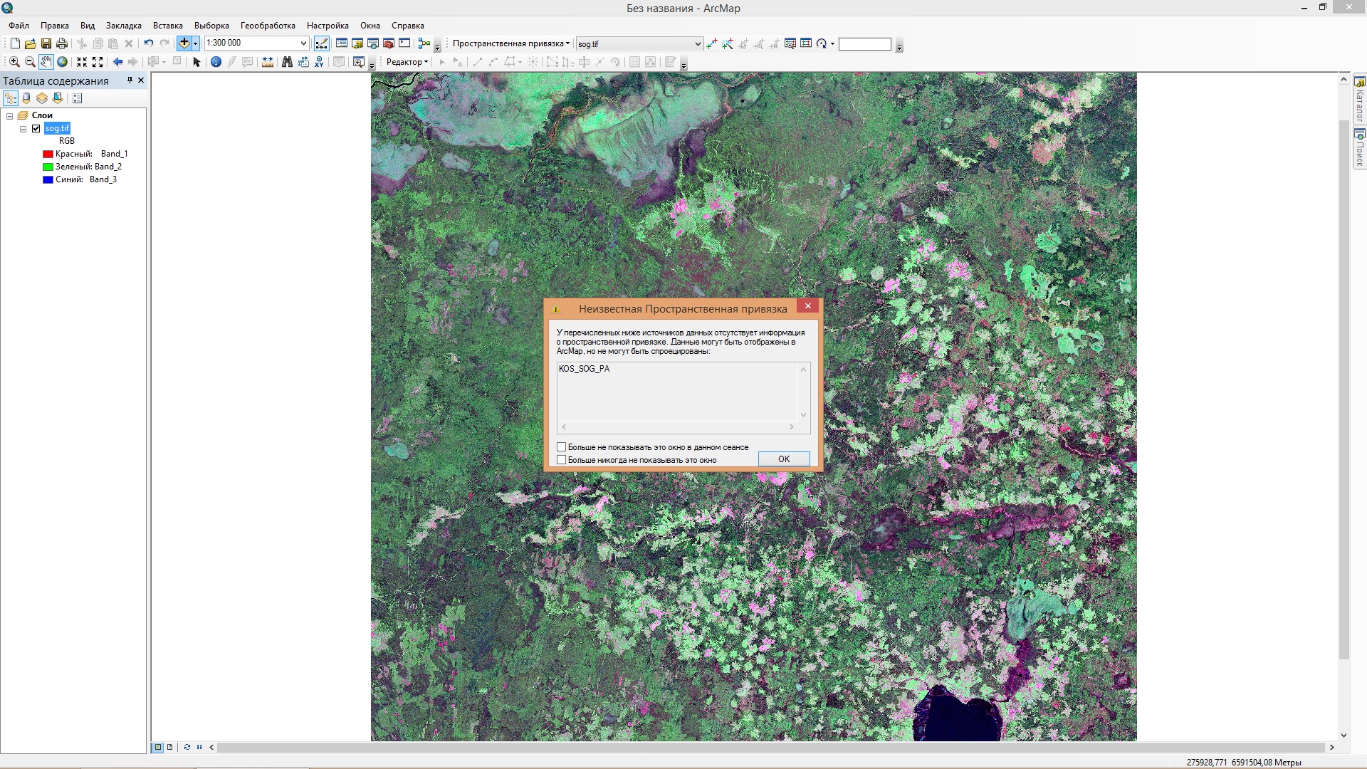

Добрый день, возникла такая проблема - при добавлении слоя вылазит ошибка (на рис.)

дык нет привязки

зато единицы заданы)

kamille писал(а):Добрый день, возникла такая проблема - при добавлении слоя вылазит ошибка (на рис.)
проблему вам создали умельцы, которые отрезали от космоснимка часть каналов, а заодно и привязку. Небось и денег еще за это обрезание взяли :mrgreen:
скорее всего, в фотошопе картинку улучшали - вот и результат

а надо попробовать wgs UTM, зона в зависимости от места. недослали tfw небось

nadiopt писал(а):а надо попробовать wgs UTM, зона в зависимости от места. недослали tfw небось
tfw дослали (иначе метров бы не было - там Northing явно UTM), проекцию обрезали ...
