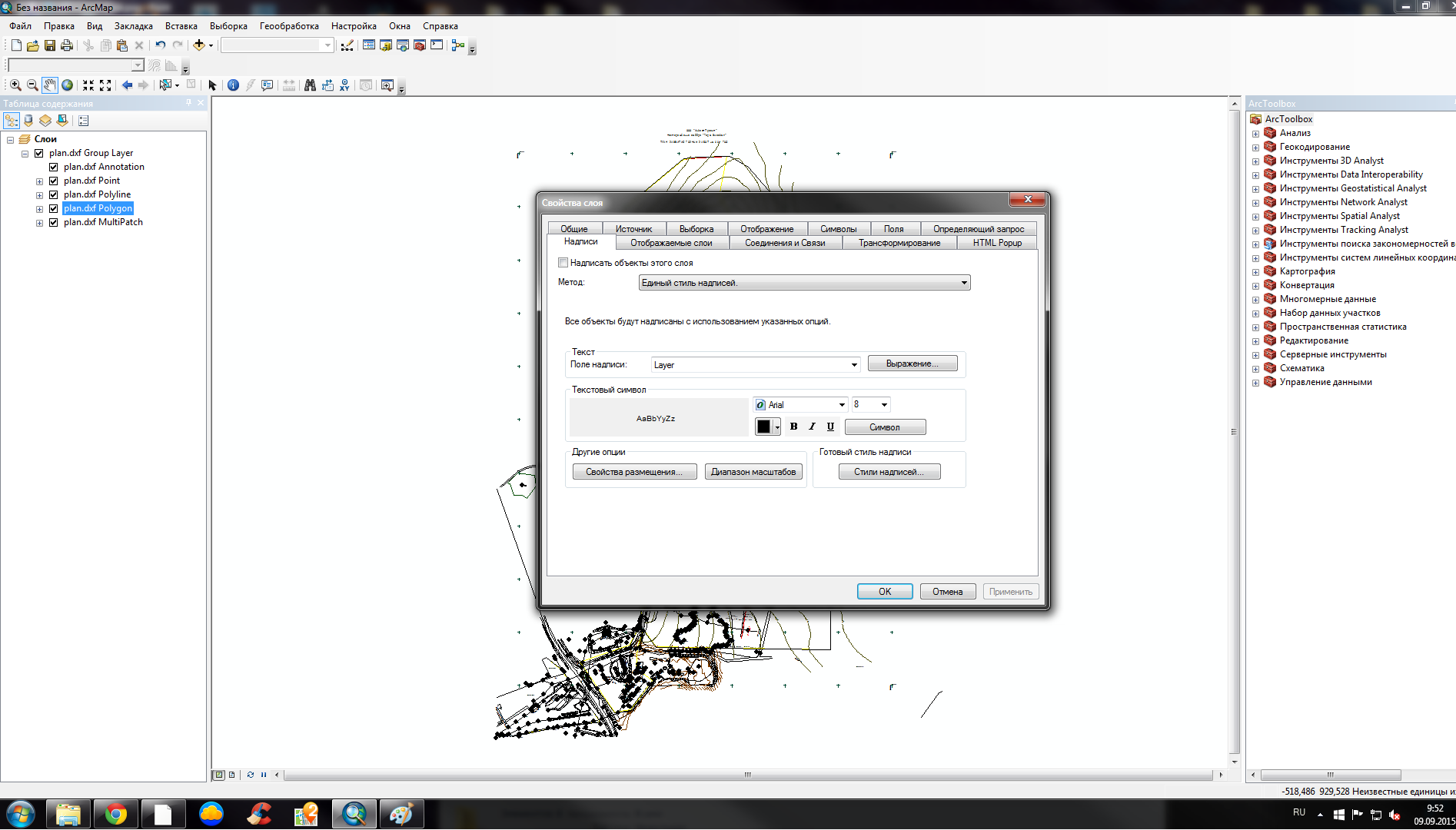

А это смотря чем вы shapefile открываете. Впрочем, что в ArcGIS, что в QGIS примерно одинаково: вкладка "Подписи" ("Labels") и соответствующая галочка в свойствах слоя.
Сам шейп-файл ничего не знает о подписях и вообще об отображении данных. Эти параметры задаются в файле проекта используемой вами программы.

У меня ArcGIS под рукой нет, поэтому могу немного наврать, но последовательность примерно такая:
1. Открываете шейп в ArcMap.
2. Щёлкаете правой кнопкой по открытому слою в дереве слоёв и выбираете в контекстном меню "Label Features".
Должны появиться надписи. Если в надписях отображается значение не того поля, которое вам нужно, то в том же контекстном меню выбираете "Properties" и в открывшемся диалоге на вкладке "Labels" выбираете из списка нужное поле. Там же можно настроить шрифт, цвет и другие параметры надписи.
Сохраните документ карты, чтобы не настраивать отображение каждый раз.

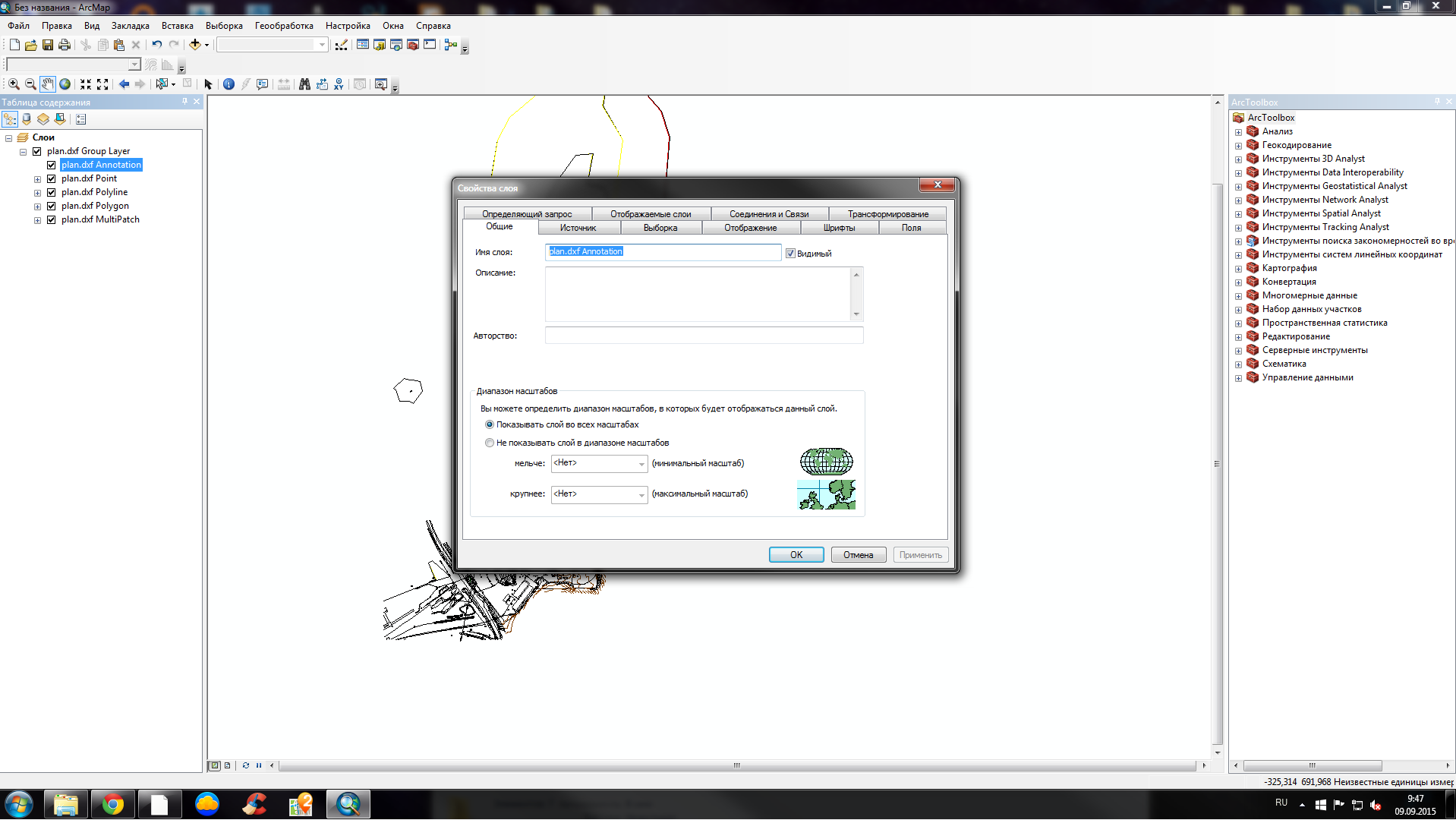

Весь text из CADа экспортируется MAPEXPORTом в shp файл, добавляем в арку этот файл и в свойствах слоя выбираем опцию "надписать объекты этого слоя", далее выбираем поле TEXTSTRING (оно и будет по умолчанию), затем в свойствах размещения переключаем на "разместить надпись под углом, определенным в поле таблицы", выбираем поле TEXT_ANGLE и получаем точку с текстом в таком же виде что и в CADе.shnur писал(а):Так вот вопрос как сделать чтобы текст вышел из таблиц данных "наружу" и был виден на карте?
Если мы хотим оставить только надпись, то заходим в свойства точки (символа) и снимаем галочку со слоя. При необходимости меняем кегль и гарнитуру шрифта.

Вся проблема в том что в слое с аннотациями как раз нет вкладки "Labels", в других слоях с полигонами и линиями есть, прикладываю скрины в спойлере: И еще одна проблема как сохранить именно в shp-файле, чтобы в других программах просмотра можно было увидеть этот текст, я допустим добился через так называемую ogr2ogr сконвертировать, что текст отображается в ArcMap, но в программе просмотра текста нет.Ariki писал(а):У меня ArcGIS под рукой нет, поэтому могу немного наврать, но последовательность примерно такая:
