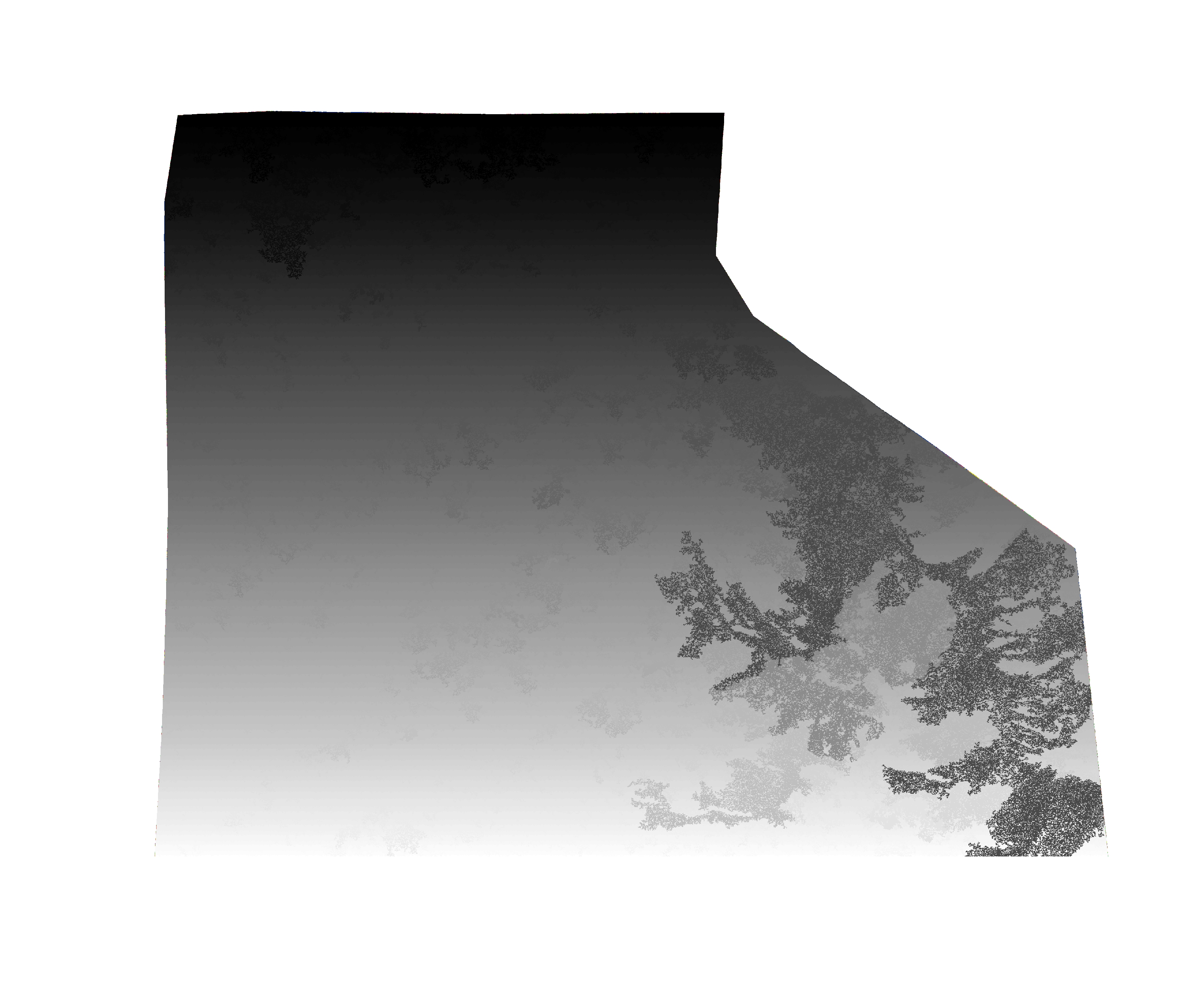

При выполнении пост-классификационной обработки изображения при применении группировки получается растр в серых тонах. Подскажите кто-нибудь, в чем дело?

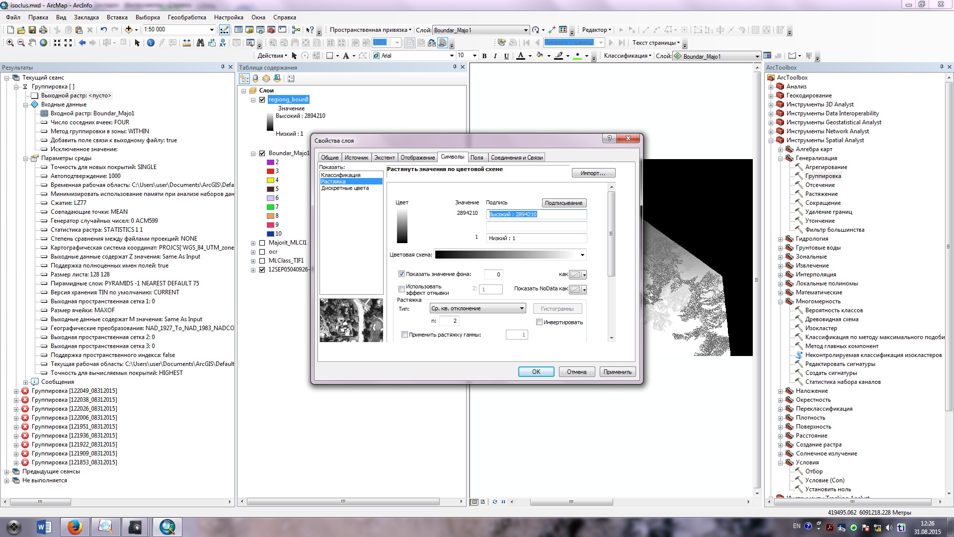

Попробовал группировку на снимке меньшего размера с меньшим разрешением.
Операция выполнилась, растр сам добавился в таблицу содержания. Вместе с названием выходного растра, если что.
Но в итоге опять всё в серых тонах.
В Символах на вкладке Классификация и Растяжка цветовая схема представлена серой шкалой, так же как и в предыдущем снимке.
Вот...

Сообщение nadiopt » 01 сен 2015, 11:56
а если Индивидуальные значения?

Сообщение georgiyar » 01 сен 2015, 12:34
nadiopt писал(а):а если Индивидуальные значения?
а там всё нормально :)
17 значений каждое со своим цветом :roll:
P.S.: Я имею ввиду растр до группировки.
