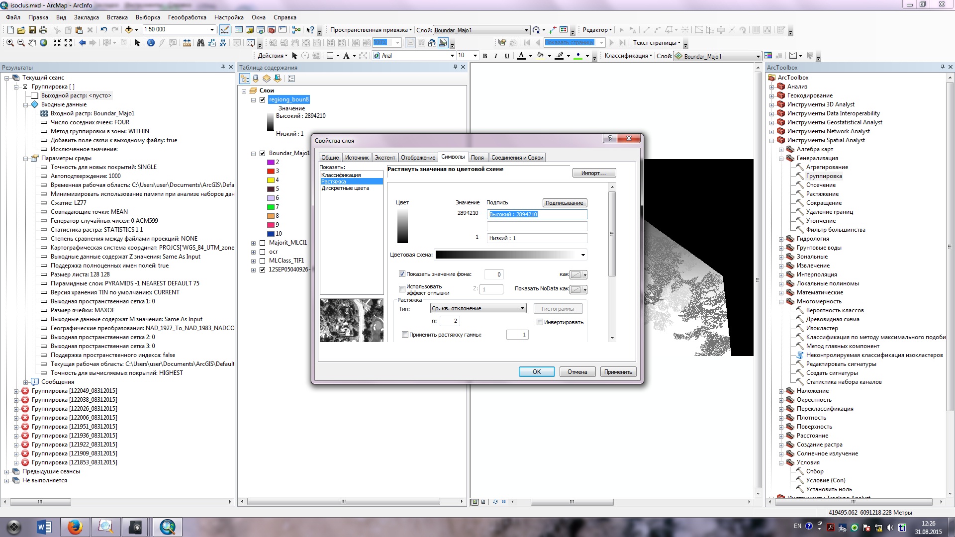

При выполнении пост-классификационной обработки изображения при применении группировки получается растр в серых тонах. Подскажите кто-нибудь, в чем дело?

а в symbology чево написано? и в window-results?
у меня такая бодяга получалась, если недоделывалась группировка, почему-то получался классфицированный растр

Да, возможно группировка не доделывается. В результатах пишет "Выходной растр: <пусто>". Загружаю результат группировки сам вручную...nadiopt писал(а):а в symbology чево написано? и в window-results?
у меня такая бодяга получалась, если недоделывалась группировка, почему-то получался классифицированный растр

Это как раз не показатель не чего... Оно вроде как всегда так пишет...В результатах пишет "Выходной растр: <пусто>"

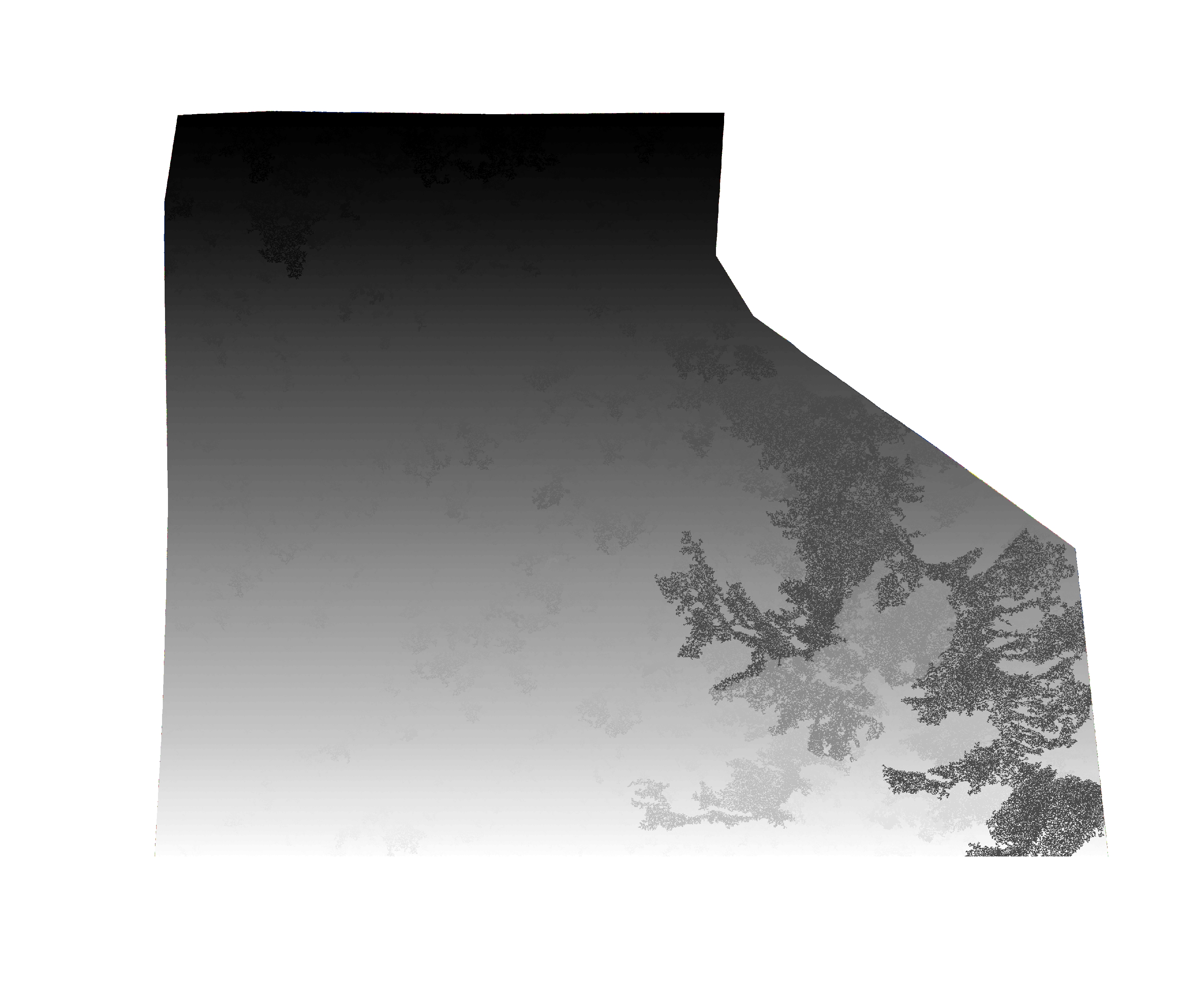

Попробовал группировку на снимке меньшего размера с меньшим разрешением.
Операция выполнилась, растр сам добавился в таблицу содержания. Вместе с названием выходного растра, если что.
Но в итоге опять всё в серых тонах.
В Символах на вкладке Классификация и Растяжка цветовая схема представлена серой шкалой, так же как и в предыдущем снимке.
Вот...
Вот...

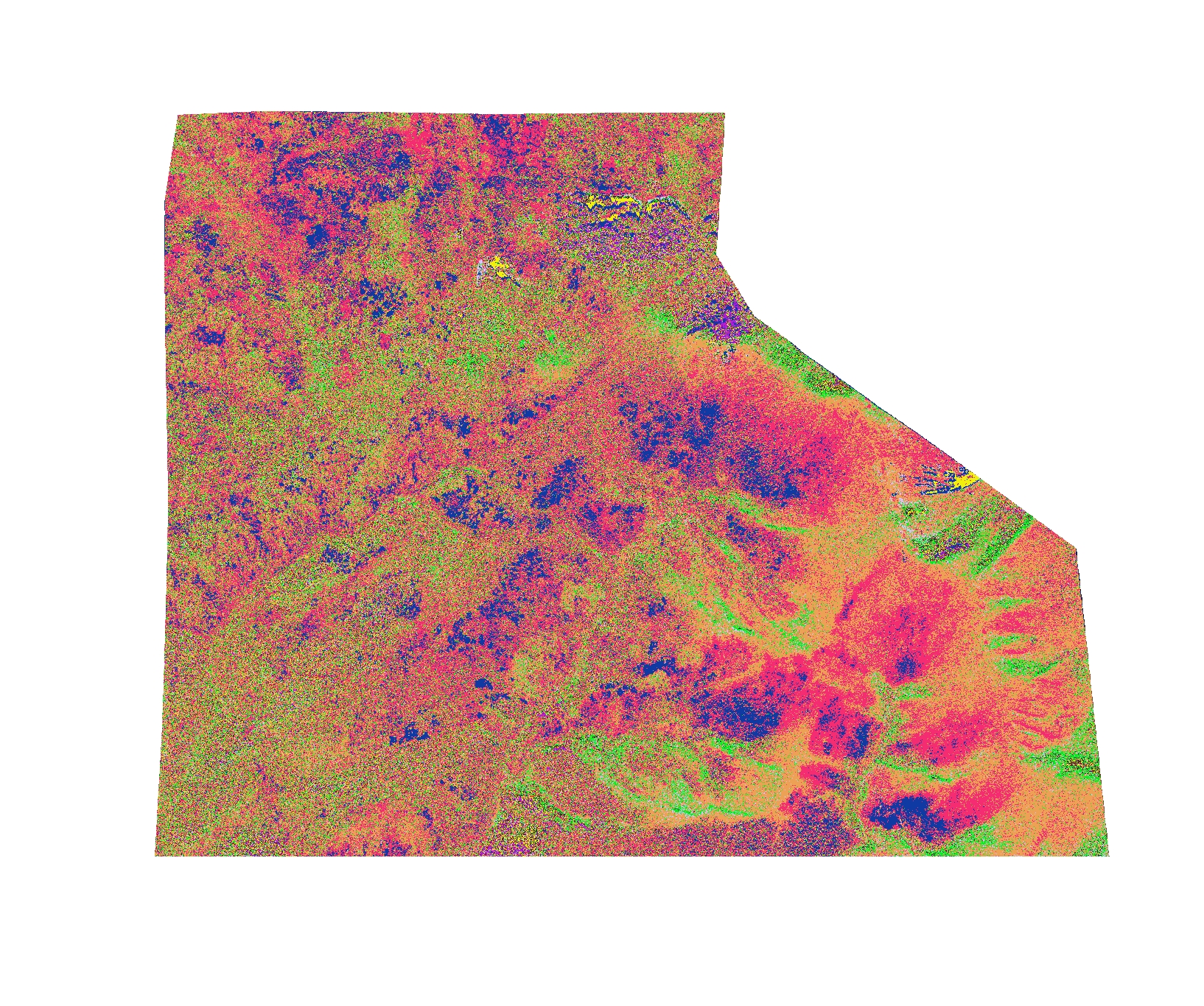

P.S.: Я имею ввиду растр до группировки.
