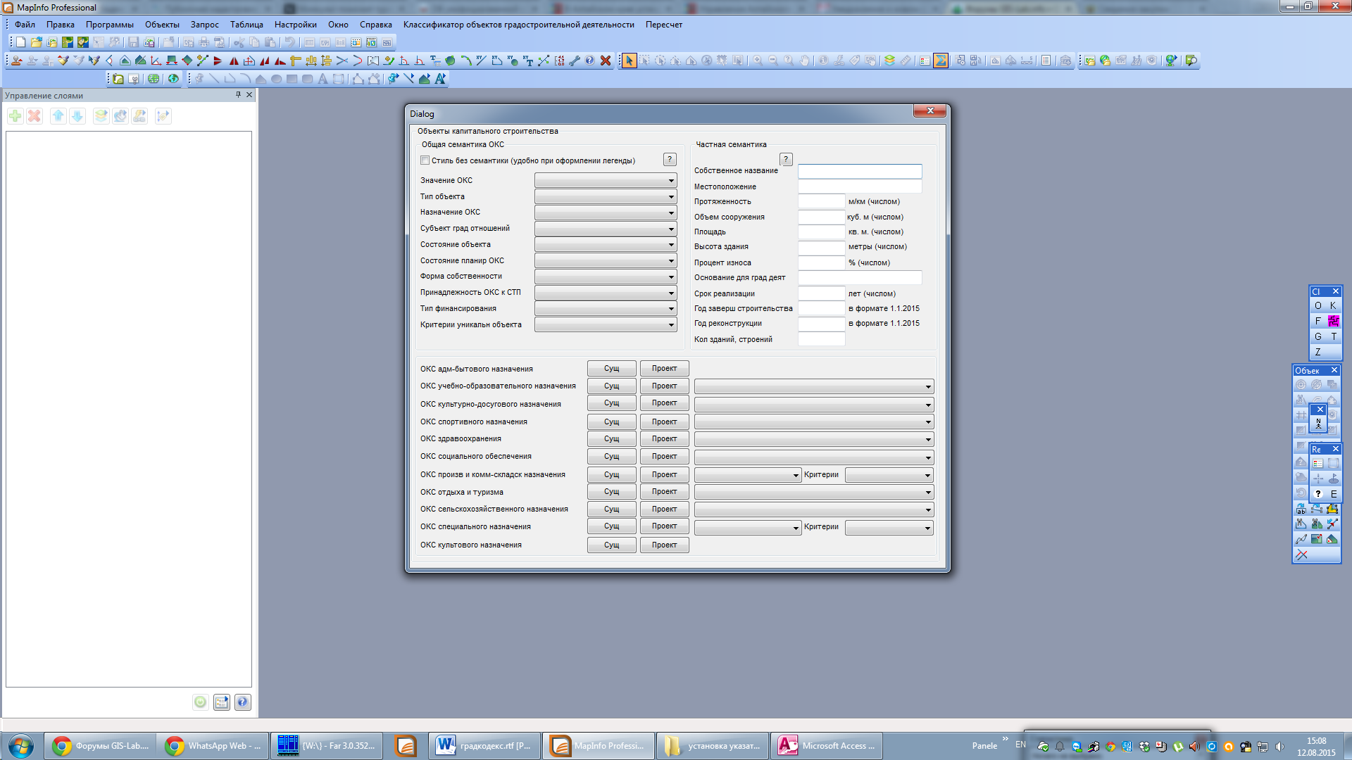

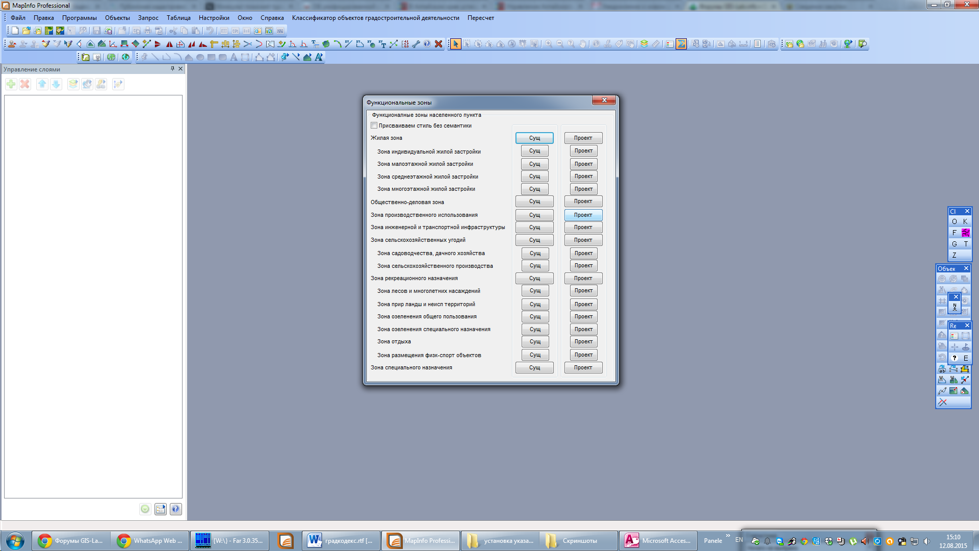

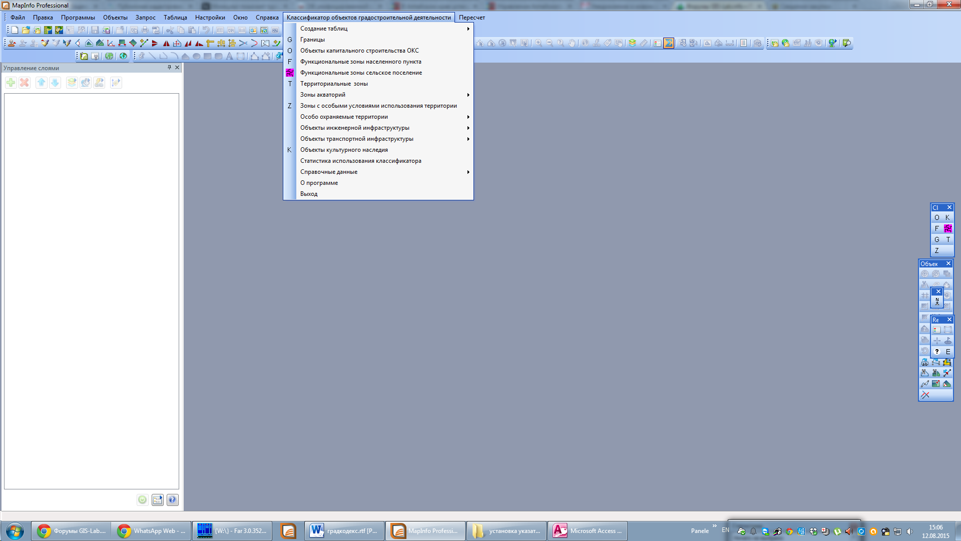

Есть разработанная мной программка (скрины представлены в приложении) но для работы требуется соответствующий шрифт, тоже разработанный и внедренный на предприятии мной же. Пока о коммерческом распространении не задумывался, т.к. программа активно используется и дорабатывается. Сейчас планируется изменение программы на более профессиональный интерфейс минуя диалоговые окна
