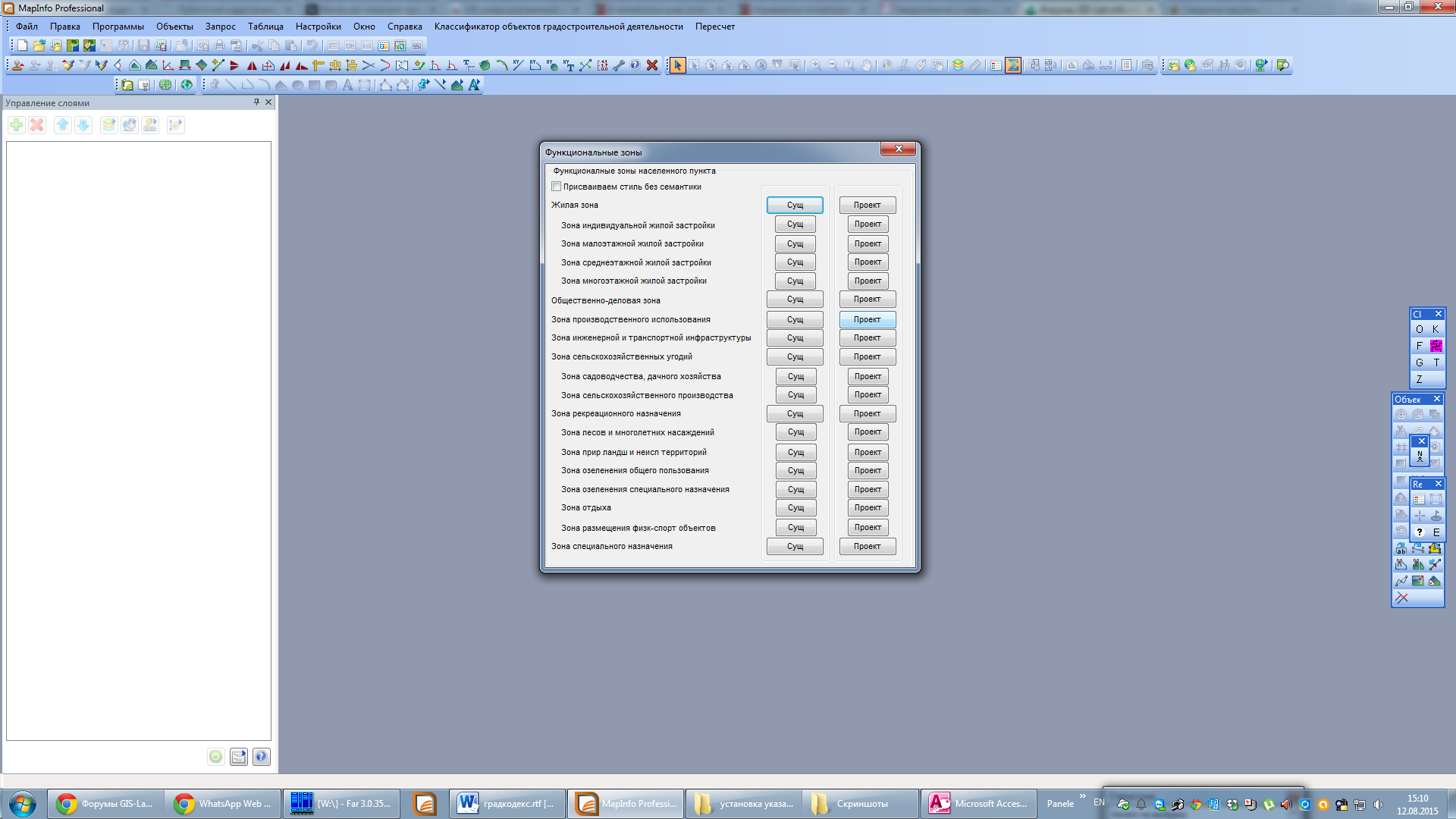

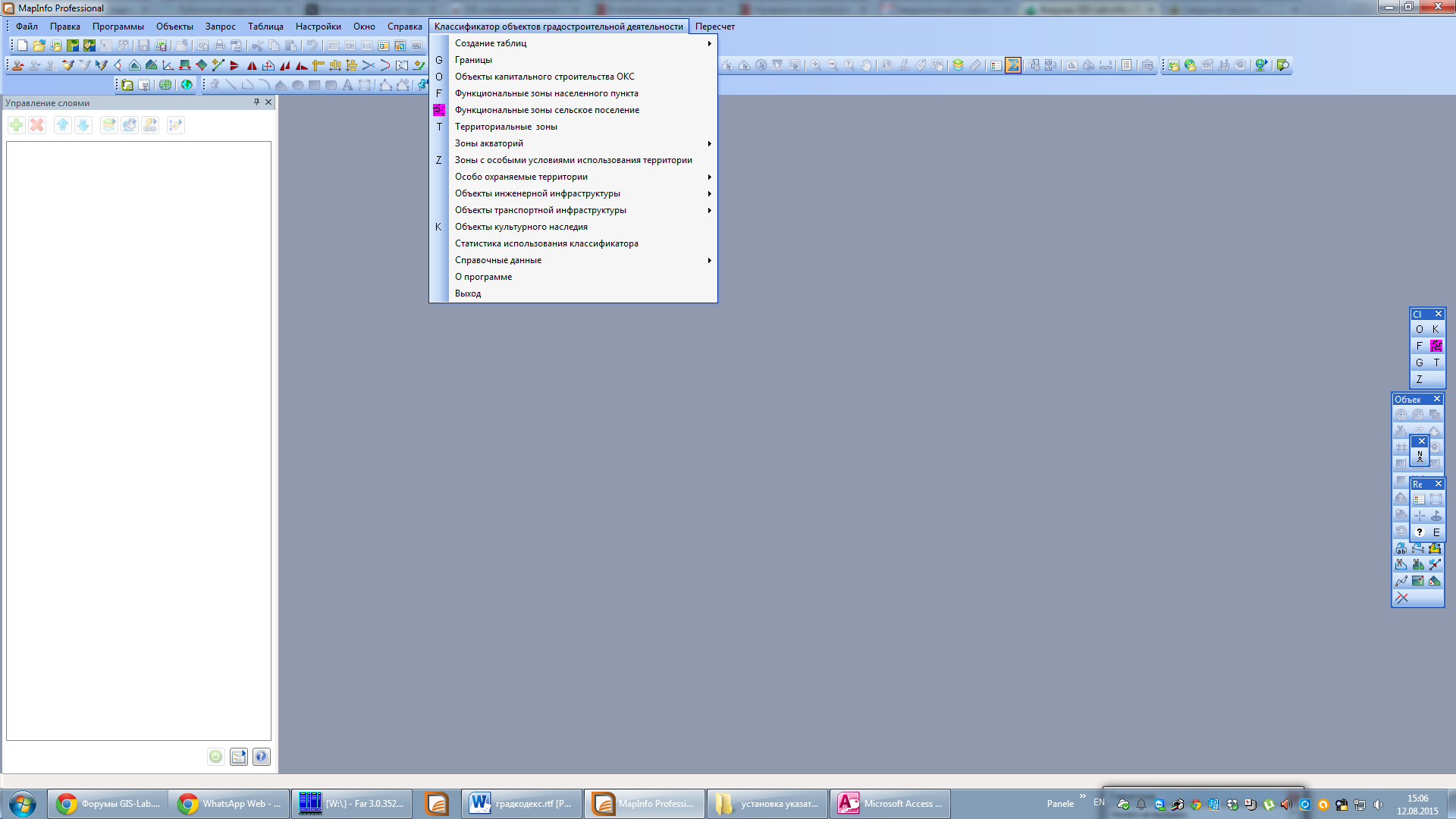

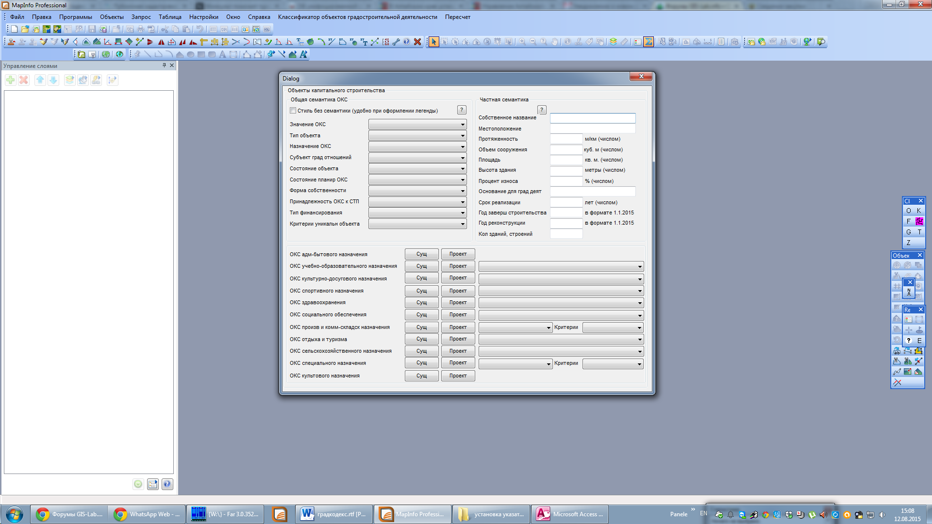

Есть разработанная мной программка (скрины представлены в приложении) но для работы требуется соответствующий шрифт, тоже разработанный и внедренный на предприятии мной же. Пока о коммерческом распространении не задумывался, т.к. программа активно используется и дорабатывается. Сейчас планируется изменение программы на более профессиональный интерфейс минуя диалоговые окна
Скриншот 2015-08-12 15.10.29.png (225.63 КБ) 5910 просмотров
Скриншот 2015-08-12 15.08.58.png (234.19 КБ) 5910 просмотров
Скриншот 2015-08-12 15.06.41.png (172.64 КБ) 5910 просмотров
