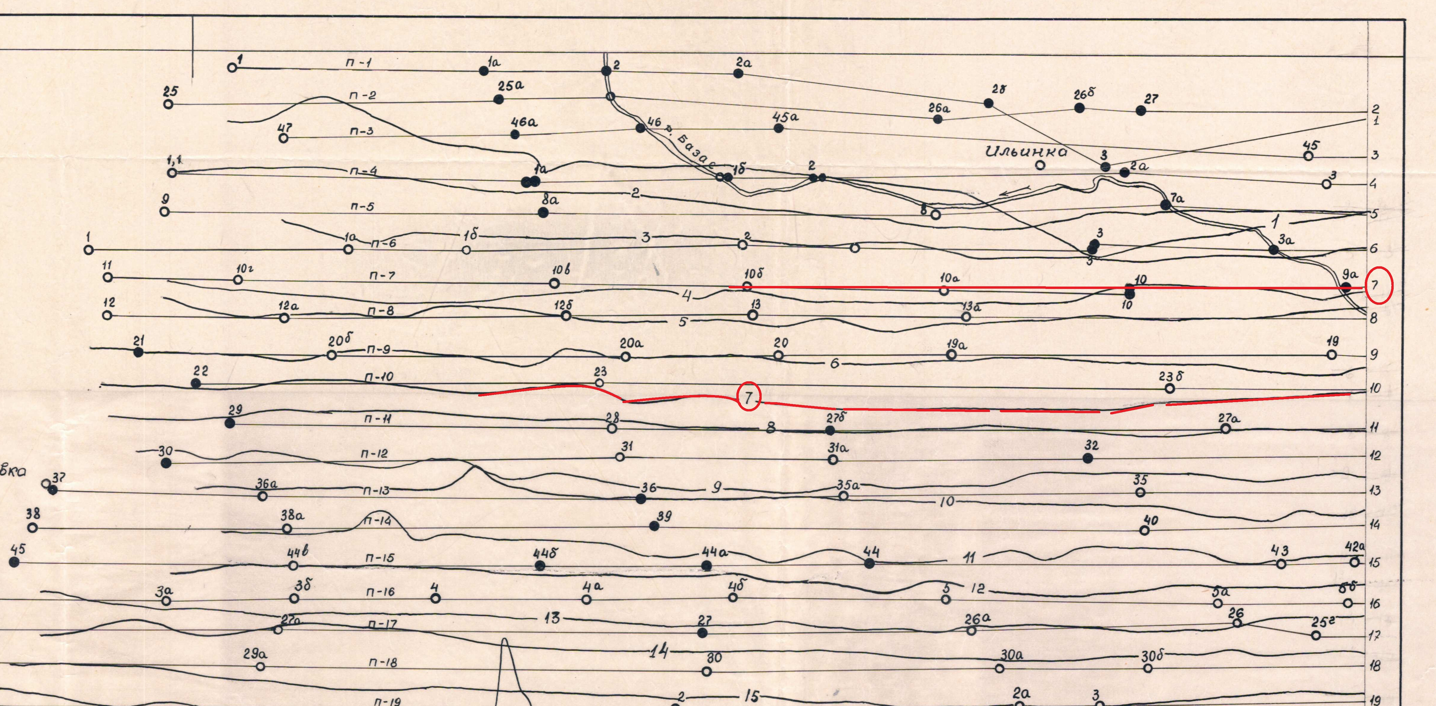

Добрый день.
Существует карта, где присутствует следующая информация.
1. Почти прямые горизонтальные линии со значением (в данном случае отметил 7)
2. К этой линии привязан график с той же цифрой (тоже выдели цифру 7)
Возможно распознать и поставить одинаковые атрибуты этим линиям на одном слое ?
Возможно распознать и поставить одинаковые атрибуты всем линиям на одном слое ?
Или придется для каждой пары линий делать новый слой ?
Что делать с пересекающимися линиями как горизонтальными та и графиков ?
Спасибо. Мстислав.

Возможно распознать и поставить одинаковые атрибуты этим / всем линиям на одном слое ?
Конечно можно, вопрос как удобнее, хочется ведь по максимуму автоматизировать процесс. Что касается распознавания, то правильнее, наверное, сначала в ручную создать прямолинейные объекты, впечатать их в растр, а затем автоматической трассировкой и последующими сшивкой и оптимизацией снять кривые. Можно и автоматически выделить прямолинейные объекты, например, отделив их после автотрассировки по кривизне, но, мне кажется, в ручную, проколов несколько точек, будет оптимальнее.
Что касается атрибутирования, то проще пройти по всем линиям (предварительно пометив их), вводя для каждой нужную цифру.

Несколько рекомендаций по работе с материалами на которых совершенно различная информация представлена линиями одного и того же цвета (характер целей оцифровки и итоговый векторным материал в посте описан довольно скудно, поэтому позволю себе немного пофантазировать).
1. Окружности и чёрные точки должны быть оцифрованы как точечные объекты и снабжены атрибутами по соответствующим им подписям;
2. «Почти прямые» линии должны быть оцифрованы как ломаные с точками перегиба, совпадающими с точками вставки точечных объектов из п.1;
3. И ломаные и кривые должны быть снабжены атрибутом связывающим их друг с другом (в посте это цифра 7).
Эта задача может быть решена несколькими способами.
Если вы новичок и таких материалов немного, то:
Скалываем ломаные линии
  • Выбираем инструмент Трассировщик ломаных, включаем Ручной режим
    и устанавливаем Увеличение равным 32;
  • Выбираем масштаб отображение позволяющий видеть растр целиком;
  • Последовательно скалываем линии используя центры маркеров:
    - Наводим курсор трассировщика на маркер
    - Нажимаем и удерживаем левую клавишу (маркер резко «приближается»)
    - Перемещаем курсор на центр маркера
    - Отпускаем левую клавишу (маркер «отдаляется», мы и опять видим весь растр)
  • Повторяем процесс до завершения линии
Создаём точечные объекты-маркеры
  • Вызываем Утилиты -> Генерация точек на линиях;
  • Задаём слой ломаных линий как исходный и опцию «Генерировать точки на линиях … только в вершинах полилиний»;
  • Нажимаем OK.
Стираем изображение линий и маркеров с растра
  • Вызываем: Утилиты -> Растеризация векторных данных.
  • Отмечаем в Исходных векторных слоях слои с ломаными линиями и точечными маркерами;
  • Задаём цвет растеризации векторных объектов близкий к цвету фона на растре;
  • Включаем «Растеризовать точки как окружности радиусом:» и задаём этот радиус;
  • Задаём толщину растеризации линий на растре;
  • Нажимаем «Старт» и оцениваем качество стирания линий и маркеров с растра;
  • Если толщина и радиус растеризации заданы неточно, выполняем Undo, уточняем параметры и повторяем стирание.
Ломаные линии и маркеры векторизованы. Далее, если не лень, то десяток - другой кривых можно оцифровать Трассировщиком кривых прямо по цветному растру. Ещё быстрее, это можно сделать выделив чёрно-белый растр. Если таких растров более одного, то лучше "зарядить" в Составной векторный инструмент следующую цепочку утилит и "перемалывать" такие растры в одно касание.
