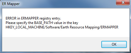

Установка MapInfo 12.5 ознакомительной версии завершается успешно. При попытке запустить программу возникает ошибка:
Кто-нибудь сталкивался с подобным или может предложить варианты решения? Спасибо!
ОС - Windows 7 Professional, реестр чистили.

Так ермаппер есть на машине или нет? Стояла ли ранее другая версия? Были ли расширения к той версии, если стояла?

Странно, при чем тут связь MI и ERMAPPER???

как вариант стоял вот такой plugin

Как вариант - почистить реестр...

Спасибо за ответы! Реестр чистили, машина рабочая, поэтому, возможно, MI или какие-то модули или приложения временно устанавливались. Решение не было найдено, переустанавливать систему не хотелось, поэтому MI был установлен на рабочий ноутбук.
