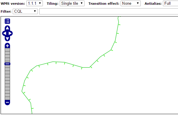

Здравствуйте! А можно ли узнать реально ли на геосервере создать sld для линий вот с таким отображением? никак не получается получить то, что хочется - line1.PNG

Как вариант - использование SVG со смещенным центром. Что-то типа такого будет:
Можно еще с WKT побаловаться по примеру.

Спасибо. С WKT - там нет нужного варианта, к сожалению. С SVG - не пробовала, а надо бы. Проблему решила создав test2.png и использовав следующий sld:

Ну да, png и svg вполне взаимозаменяемы. WKT можно своими руками слабать
