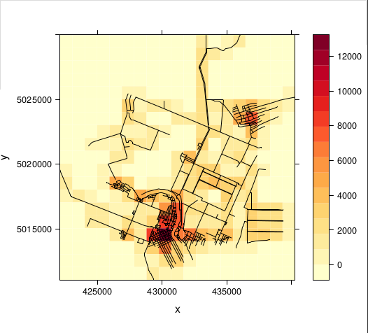

Ещё вариант в R, подсмотренный здесь:
require(sp)
require(raster)
require(spatstat)
require(maptools)
#require(RColorBrewer)
# Load data
lines <- shapefile('lines.shp')
# Convert to a line segment pattern object with maptools
linesPSP <- as.psp(as(lines, 'SpatialLines'))
# Calculate lengths per cell (resolution ~ 1000m)
linesLengthIM <- pixellate.psp(linesPSP, eps=1000)
# Convert pixel image to raster
linesLength <- raster(linesLengthIM, crs=projection(lines))
# Convert raster to polygons (if needed)
poly <- rasterToPolygons(linesLength)
# spplot(linesLength, scales = list(draw=TRUE), xlab="x", ylab="y", col.regions=colorRampPalette(brewer.pal(9, "YlOrRd")), sp.layout=list("sp.lines", lines), par.settings=list(fontsize=list(text=15)))
В итоге получается растр с разрешением около 1км в СК исходного вектора и полигоны со значениями плотности (если они вообще нужны). Через spplot можно всё это изобразить.
